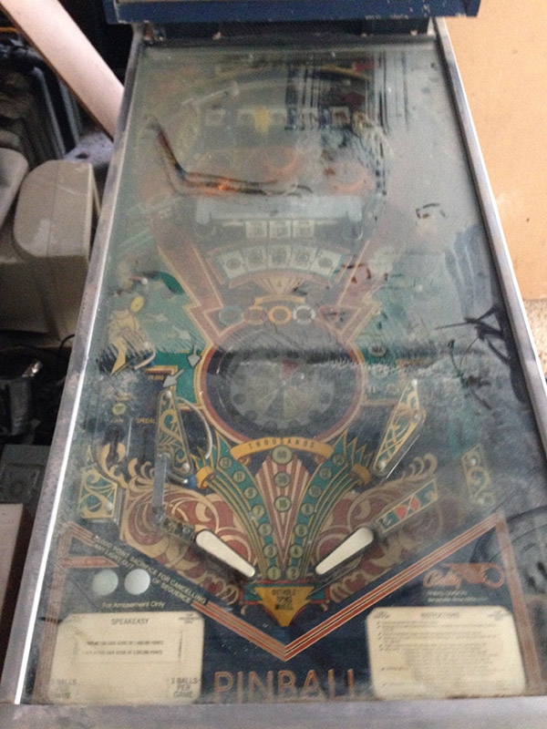

Bonsoir,
Suite à ma présentation, je lance un nouveau topic pour mon projet Pincab.
J'ai la chance de pouvoir récupérer ce flipper ancien et HS (plusieurs tentatives de réparations par des pros).
Je souhaiterai donc récupérer la caisse et quelques toys pour composer mon Pincab. Malheureusement, il n'est pas très large : 52 cm intérieur et ne pourra certainement accepter qu'un 39" max (avec petits ajustements à prévoir). Le fronton fait 58X65.
