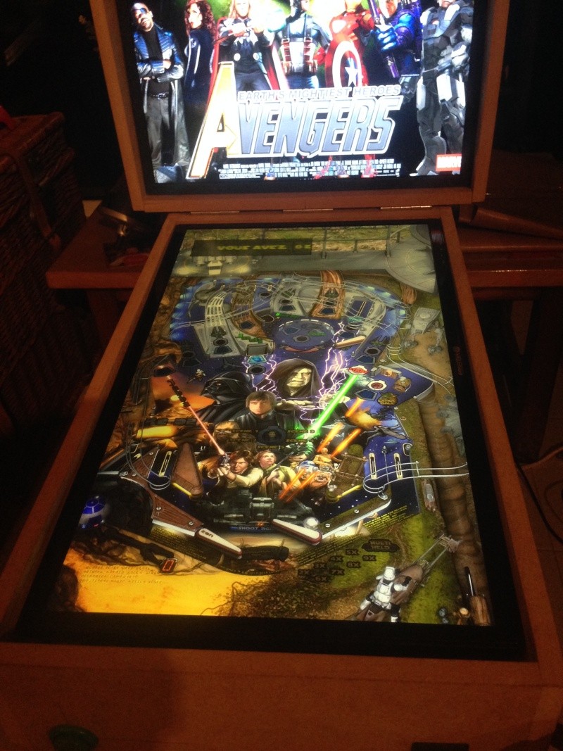

| salut présentation de mon ptit pincab écran 24/19 le pc win 7 carte mère asrock ? processeur amd fx quad-core 3.80 ghz nvidia gtx 660 voila ou j'en suis

| mais le hic c que visualle pinball ji arrive pas a le configurer surtout niveau écran chui a 2 doit de tout foutre a la poubelle lol | |
| Sujet: Re: [WIP] mini pincab de francky95 Mer 15 Jan 2014 - 22:33 | |
| Pour avoir Visual Pinball sur deux écrans il te faut les tables full screen B2S ou Direct B2S sinon elles seront sans backglass. Regarde du côté du Tuto si tu y trouve des infos qu'il te manque. | |

| Montre un coup l'ecran de tes reglages video de vp et sois sur de prendre les versions fs des tables | |
| Sujet: Re: [WIP] mini pincab de francky95 Jeu 16 Jan 2014 - 7:36 | |
| Faut changer la résolution vp, windows et le fichier b2s, les 3 doit etre identique. Tu as des problèmes sur le backglass ou le playfield? Si tu as hyperpin. Pour vp. Ouvrir vp Dans préférence, vidéo, choisir la résolution. Généralement pour la résolution est. Backglass: 1280.1024 Playfield 1920.1080 | |

| je ne pense pas que ça a un lien avec hyperpin, il suffit de tester en dehors.
quand je revois tes images, serait-ce possible que tu as as fait une rotation de 90 degrés de ton écran via la carte graphique? | |

| Pour le problème de backglass c'est forcement le fichier B2s screenres editor qui n'a pas la bonne résolution. Je pense qu'en plus tu es resté en mode fenêtre dans les paramètres vidéos de VP. | |

| la barre des tâches devrait être à incliné à 90 degré avec l'écran à 90 degré, mais sur la deuxième image ce n'est pas le cas! | |

| c'est bien ce que je disais, tu est en portrait inversé, retire ça, et installe des versions fs, ça ira beaucoup mieux | |

| et dans screenres.txt, tu as mis 1280 1024 dans le mauvais ordre, c'est d'abord 1280 et puis 1024 | |

| bon après tu dois rerégler dans video de vp 1920*1080 | |

| tu as mis ton ecran a l'envers ou tu as tourné ton image a 180 degré | |

| me reste plus qua comprendre comment sauvegarder le dmd qu'il reste en place et le son la musique du jeux | |

| il te faut le vpinmame pour pincab pour que le dmd reste sur le backblass: http://www.vpforums.org/index.php?app=downloads&showfile=6429
