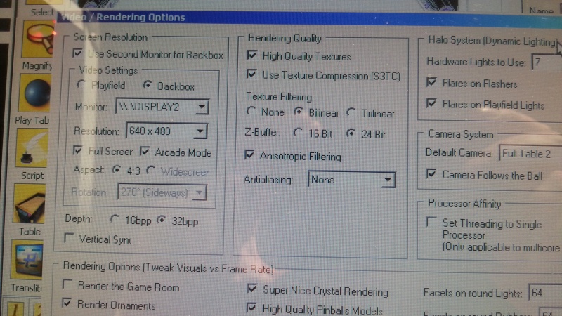

 | Sujet: Re: [TERMINÉ] Pincab de Geoffrey Jeu 22 Mai 2014 - 20:50 | |
| Regarde dans les parametre video si tout est cocher comme sa pour le backglass. Si c'est pas le cas fait le et ensuite redimentionne ta tables correctement.  |

 | Sujet: Re: [TERMINÉ] Pincab de Geoffrey Jeu 22 Mai 2014 - 20:52 | |
| - @geoffrey8359 a écrit:
- Voila j'ai beau changé tous rien ne bouge et je sauvegarde aprés j'ai pas trop compris le délire scale....
Sinon fait un screen de tes parametre video pour le playfield et le backbox, on devrait s'en sortir plus facilement. T'inquiéte tu vas y arriver c'est pas grand chose |
