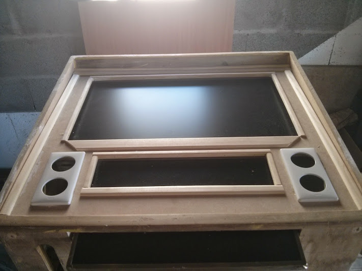

Coté fronton, la majorité des baguettes ont été placée :
J'avais acheté des caches de prises électriques pour les hauts parleurs, ça habillera mieux le fronton.
je vais carrément prendre des boites d'encastrement pour intégrer les hauts parleurs dedans.

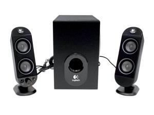

Au passage j'ai récupéré pour 20 euros des logitech x320, le son est plutôt bon,

Sinon je pensais intégrer le pc dans le fronton sous l'écran principal ça semble passer, vous en pensez quoi? Avec 2 ou 3 ventillateurs au dessus ça permettrais de centraliser 3 points de chaleurs.

Pas mal du tout par contre , tu ne vas laisse la baguette qui se trouve en dessous de ton ecran backglass comme cela, car ça fait bizarre on dirai que tu t'es trompé de sens à la coupant lol Shocked
MessageSujet: Re: [WIP] [Pinball Fury] pincab de Winstrop   Jeu 4 Sep 2014 - 21:08
ça fais un style la baguette  Wink
par contre je pense que le pc est plus à sa place dans la caisse.

Les baguettes en bas des écrans ne sont pas encore fixées, j'ai mal taillé celle du backglass, trop courte et au final trop large, je vais en mettre une autre. Je compte bien donner cet effet en "V", elles seront en bleu, le reste en noir.
