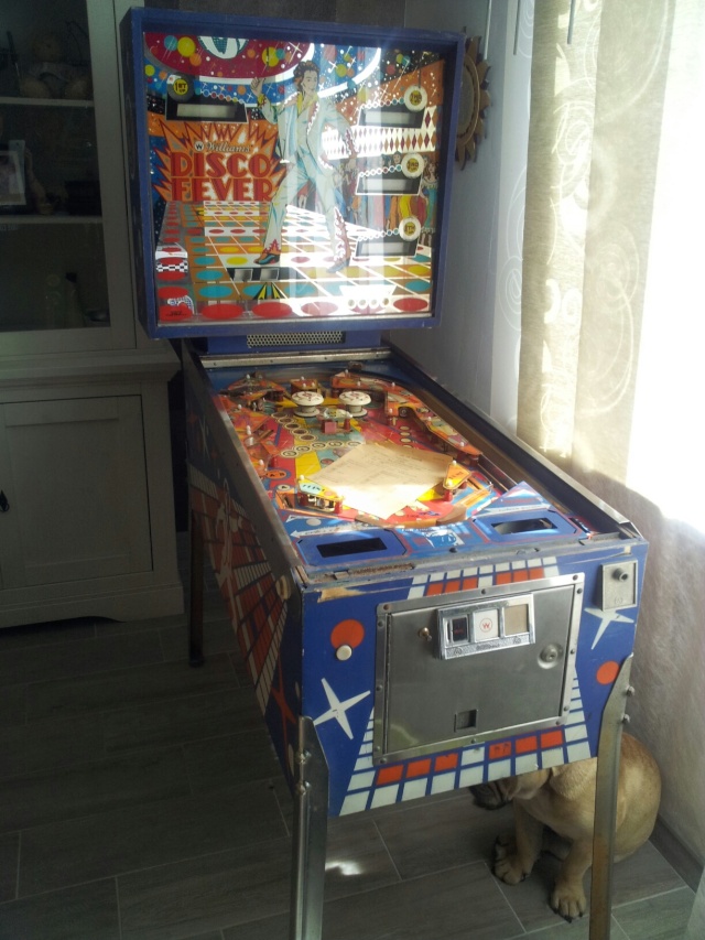

Voilà carte mère, carte graphique, alim, ventirad reçus et installés !!!!
base flipper achetée !!!!
prochains achats les télés (on va attendre un peu!!! )
y a plus qu'à .....
décrassage du flipper à partir de septembre!
pour l'instant installation des logiciels et et hack clavier...
a+ bon dimanche
