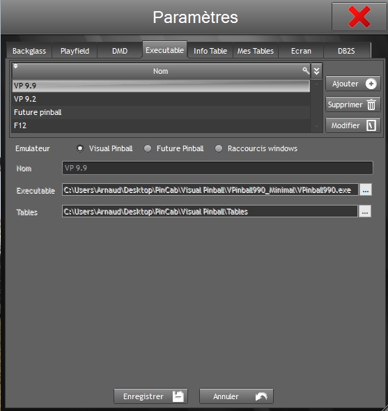

| J'ai pas mal avancé, les 2 écrans sont maintenant en place et les boutons sont tous configurés (j'utilise un Ipac). En attendant de pouvoir m'acheter les pièces manquantes je développe un front-end avec des options me facilitant les réglages des tables (Visual PinBall pour l'instant) Un apperçu de l'interface: Il y a 3 fenêtres qui peuvent être placées sur 1,2 ou 3 écrans (Playfield,Backglass et DMD). -La fenêtre Playfield affiche le menu de choix des tables -Le Backglass affiche une image du backglass de la table séléctionné -Le DMD affiche au choix pour une table selectionnée : une image de l'écran, les infos sur la table(année,fabricant,thème), le logo de l'émulateur ou toutes ces informations de manière cyclique) Un menu me permet de régler et d'enregistrer la position des fenêtres: Les réglages de la position des fenêtres peuvent être utilisées comme position par défaut dans Visual PinBall (comme le fait le logiciel SetDmd, c'est à dire en modifiant la base de registre). Ces mêmes réglages peuvent également définir les propriétés d'affichage des fichier Direct B2S. (En modifiant les fichiers ScreenRes.txt de toutes les tables) J'ai encore pas mal de boulot mais le plus gros est fait! A+ | |

| Salut, quels sont les manques que tu souhaites combler avec ton appli? | |

| Sujet: Re: [WIP] Pincab 42' 40' Mar 30 Sep 2014 - 11:25 | |

| Sujet: Re: [WIP] Pincab 42' 40' Mar 30 Sep 2014 - 13:29 | |
| Et gérer les différentes version de visual pinball aussi? | |

| Sujet: Re: [WIP] Pincab 42' 40' Mar 30 Sep 2014 - 14:24 | |
| tu as pinball fx2 et unit3d aussi => Je connaissais pas, merci faut que je vois ça. @ winstrop:Gérer les différentes versions de Visual PinBall est possible: -Il faut placer les tables dans des dossiers différents (un dossier par version de Visual PinBall) -Choisir le chemin de l’exécutable pour les tables de ces dossiers. Mais cette façon de gérer est peu pratique ( si je décide de changer de version pour une table, il faudrait que je la change de dossier ) Je vais donc rajouter l'option du choix de version dans l'onglet Mes Tables. | |
