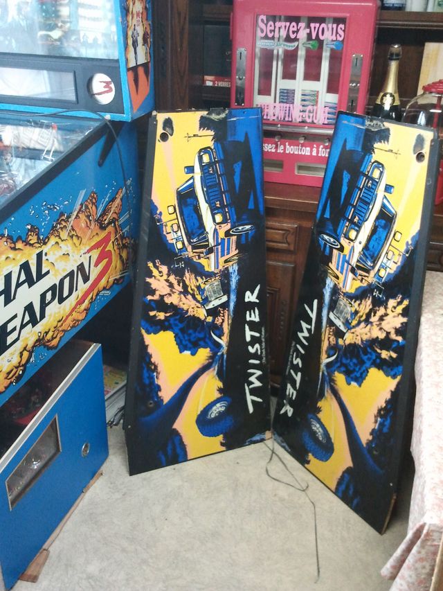

donc je m attaque a la caisse et au fronton ,une caisse compète que je possédai d'avance (dommage que je n'ai pas connu se forum un peu plus tot car j'ai jeté 3 caisses de flippers deux de nitro ground shaker et une black knight , j'aurai fais des heureux je pense )
une caisse de dot twister que je modifie , j'ai démonté le fronton pour qu'il soit plus large et un peu moins haut pour y mettre un écran 32 pouces
la caisse aussi est démonté pour etre élargie pour y mettre un écran 42 pouces

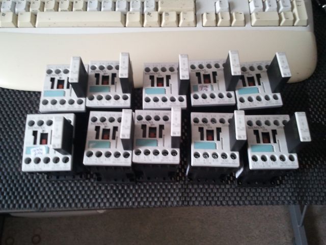

voila une bonne nouvelle en rentrant sur Arras , le facteur est passé ,un colis .....mes contacteurs , 70 euros pour 10 contacteurs (si cela intéresse quelqu'un j'ai mis le lien dans mon post (question pour la fabrication d'un pincab)........... :ji8:

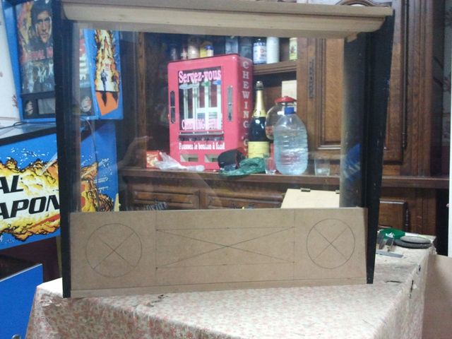

évolution du fronton,le bandeau pour le DMD et les haut parleurs ,
positionnement de la vitre de la backglass reste a faire l'entourage peint en noir
