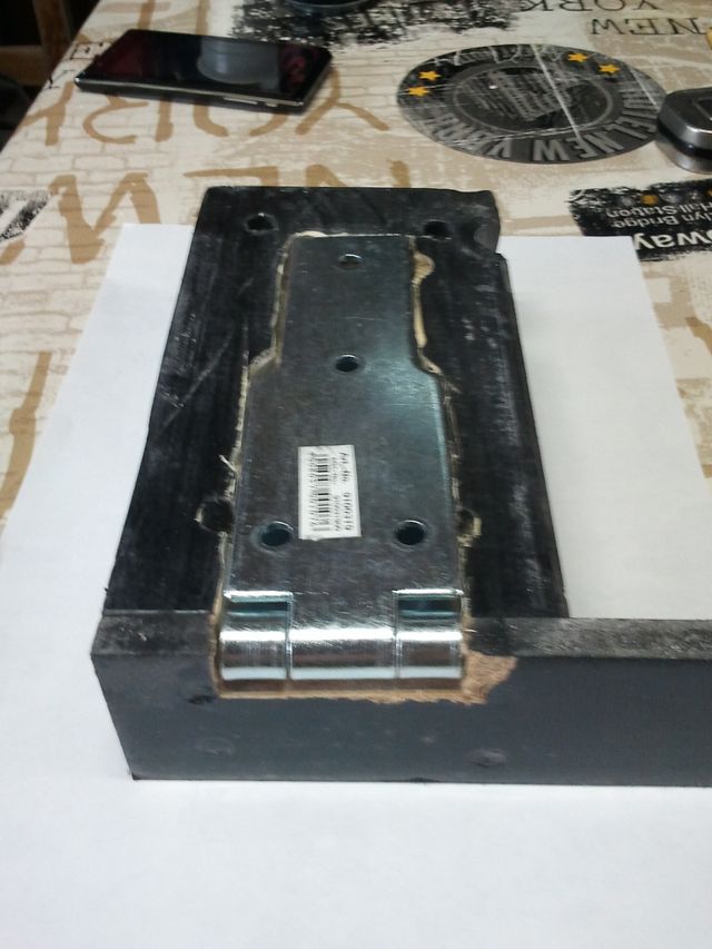

bon voila , après avoir réfléchi pour le basculement du fronton,je vais utiliser des charnières comme sur la photo, au départ je voulais installer ceux d'un flipper dot, mais je trouvais que les charnière sur le coté de la caisse risquaient empiéter sur le décal du Prédator, donc j'ai opté pour une autre solution.

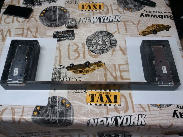

après passage a la défonceuse .........................
voici posé.......................
vis de 6x80mm un peu long, je pense que des vis 60 ferai l'affaire.je recouperai.
reste plus qu'a mettre ça en noir et se sera parfait............................... :ji8:

petite info pour celui qui voudrai mettre se type de charnière,acheter chez leroy merlin.

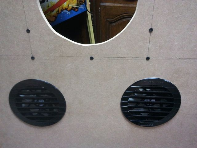

voici les charnières posés .........................

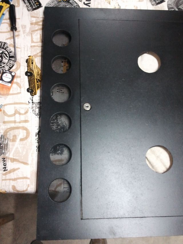

mise en place de la grille du panneau arrière du fronton...................
mise en place des grilles de ventilo......................

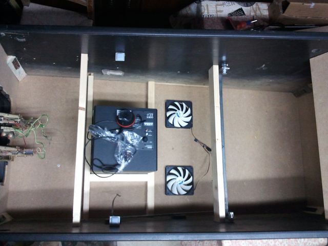

mise en place du caisson et des ventilos et des grilles.....................

ça avance ,elle sont sympa tes grilles de ventillo ta trouvé ça ou Question
Messages : 2757
MessageSujet: Re: [WIP] Pincab de grandDD . PREDATOR .   Mer 12 Nov 2014 - 19:12
je voulais pauser exactement la même question lol
Messages : 3422
MessageSujet: Re: [WIP] Pincab de grandDD . PREDATOR .   Mer 12 Nov 2014 - 19:16
houlala!!!!!!!...................elles sont hors de prix..................... lol!
non j'deconne...........trouvé a leroy merlin grille d'aération pvc que j'ai repeint en noir.................tout bete, fallait y penser................... :ji8:

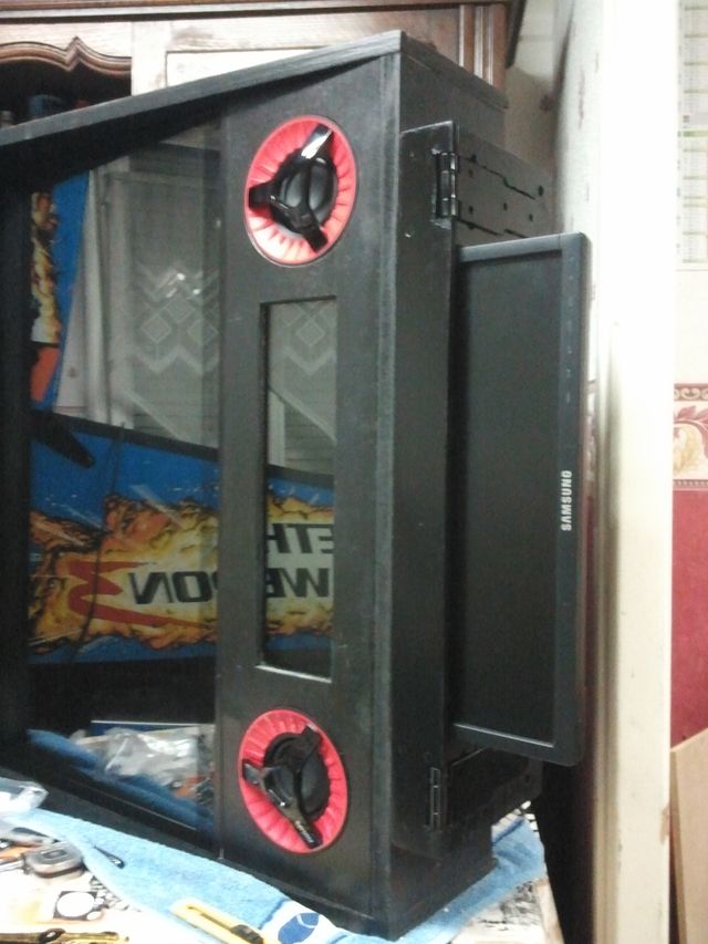

Ça prend forme grandDD le fronton est vraiment bien reussi et ton assemblage de caisse pas trop galère ? Ta obtenu ce que tu voulais?Moi je monte mes ventillo de caisse je posterai bientot
Messages : 3422
MessageSujet: Re: [WIP] Pincab de grandDD . PREDATOR .   Jeu 13 Nov 2014 - 20:36
j'ai juste présenté le fronton sur la caisse pour voir si l'écran ne touchait pas lors du pivotement du fronton et tous semble bien se goupiller , je le fixe demain et ferai des photos du fronton pivoté ....................... :ji8:
