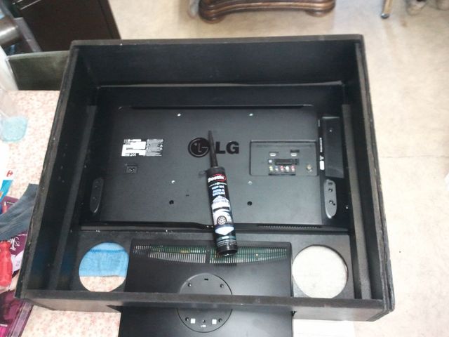

je vais mettre un écran pc 19 pouces........................non c'est polymer  pour bateau et voiture pour verre , plastique , bois et noir bien sur ,voici de nouvelle photos
pose d'une mousse autocollante sur la vitre du backglass pour éviter les vibrations
calage de l'écran du playfield de chaque coté pour ne pas qu'il bouge

Ok pas mal du tout , effectivement avec ce produit ça ne bougera pas
