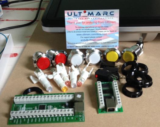

5. COMMANDE ULTIMARC : IPAC, PACDRIVE, BOUTONS AVEC LEDS
Maintenant que le projet est + ou - défini, petite commande chez ULTIMARC.

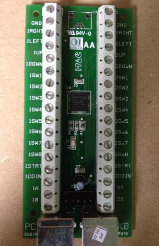

J'ai pris un IPAC car je connais bien le produit et je sais que je n'aurais pas de surprise de ce côté là (je n'aime pas les hack clavier Smile  )

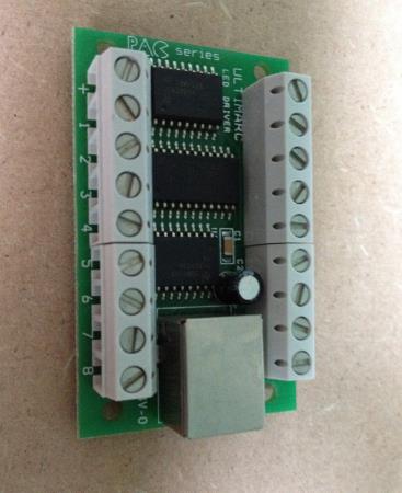

Un petit plaisir : PACDRIVE pour illuminer les boutons. Je ne l'ai jamais fait et je me suis dis que c'était l'occasion !

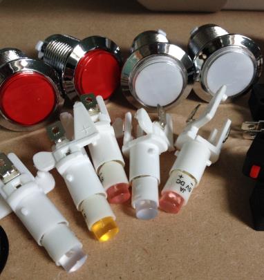

Les boutons lumineux ULTIMARC sont bien mais il ne faut pas hésiter à clipper/déclipper une dizaine de fois le support LED pour faciliter le clippage une fois que les fils seront connectés.
(je suis clair... non  Smile  )
L'ensemble :
boutons rouges -> flip
boutons blancs -> nudge
bouton jaune -> start
(le deuxieme est en spare au cas ou il y ait de la casse !)
L'IPAC pour relier les boutons au PC (via USB)
LE PACDRIVE : pour cabler les LEDS des boutons (via USB)
LES BOUTONS ET LEDS : en gros plan

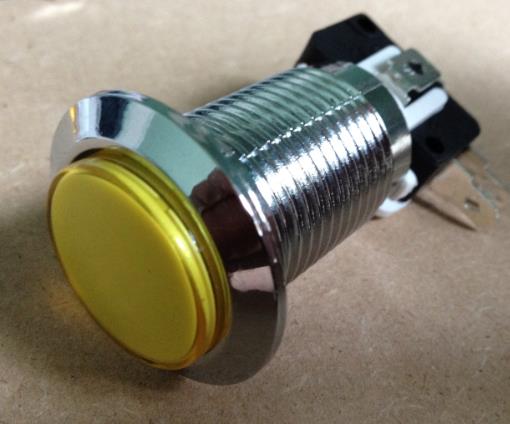

UN BOUTON : en très gros plan Smile

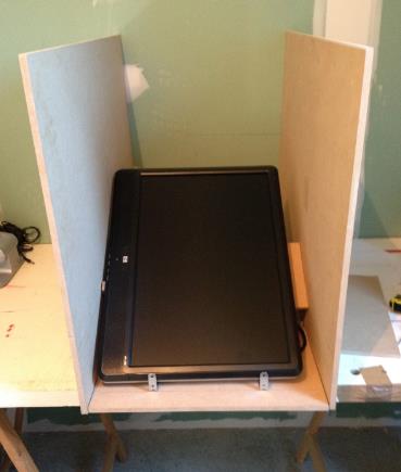

6. FIXATION DE L'ECRAN :
Achat de planches de MEDIUM (10mm) pour fixer l'écran dans sa position provisoirement définitive.
Une fois l'écran en place, je pourrais positionner les autres éléments autour (comme les boutons sur les sides par exemple) et/ou déplacer l'écran si nécessaire.
On dévisse le pied de l'écran. Je fais un peu bosser la nouvelle génération ! Smile
Une fois le pied enlevé, je fixe une planche à l'arrière. (largeur 43cm)
Ajout de quelques équerres pour fixer l'écran.
Positionnement d'un bouton (start) pour vérifier si l'espace est suffisant.
Ca passe ! Ce qui est drôle, c'est que quand j'ai acheté l'écran, j'étais un peu deg qu'il y ait des HP (a gauche sur la photo).
Finalement, en centrant l'écran, ça libére à droite un espace. Impec pour le bouton !
Pour l'instant, ça donne... ...pas grand chose Smile
mais ça avance !

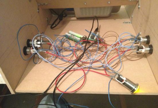

7. PERCAGE / CABLAGE DES BOUTONS

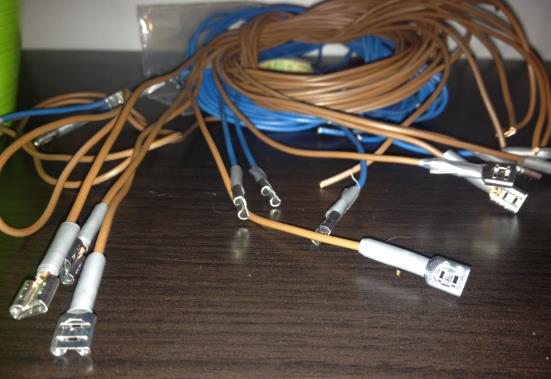

Mon assistante prépare les câbles. C'est du fil électrique classique.
Câbles et cosses OK
Ma meilleure amie pour percer les plaques de MDF.

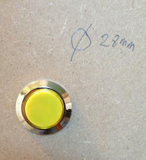

Un petit test sur un échantillon. Diamétre 28 mm.
Il arrive que le trou fasse jusqu'à 30mm si on perce en biais ou si l'on s'attarde. (ou si on est nul...)
Le rendu chromé des boutons Ultimarc est plutôt sympa. J'avais un peu peur que ça fasse bling-bling.

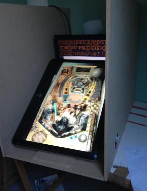

Après le test, on perce sur le prototype ! C'est plutôt chouette.
Une petite partie de test. Ca marche bien !
Et là, c'est le drame ! Ca me rappelle Cyril LIGNAC dans 'le meilleur pâtissier de France'
"Il est moche ton gâteau.... mais il est bon !" Smile
(Sur la photo, l'écran a été basculé vers l'arrière. On voit donc l'avant du pincab.)
