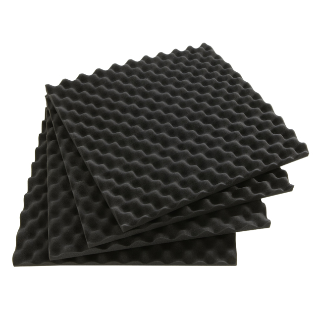

tu as bien avancé bip bip je suis ton sujet mais je ne peux pas te donner trop de conseil sur la partie logiciels c trop lointain pour moi ,pour tes basse si tu as la place sert toi de la bartop comme caisson tu peux peut etre mettre  des plaques insonorisantes

MessageSujet: Re: [TERMINÉ] Futur bartop bip-bip-72   Sam 15 Nov 2014 - 23:09
Des plaques insonorisantes dans un Bartop? Y'a pas besoin du tout sérieusement. Suspect
MessageSujet: Re: [TERMINÉ] Futur bartop bip-bip-72   Sam 15 Nov 2014 - 23:13
tu n'a pas compris ma demarche ll'insonnorisant servira a isoler le bartop pour s"en servir de caisson
comme dans un caisson de basse de home cinéma par exemple Wink
unbreak38
Messages : 409
Département : Isere
MessageSujet: Re: [TERMINÉ] Futur bartop bip-bip-72   Sam 15 Nov 2014 - 23:18
Si j'ai bien compris mais ca sert à rien dans un bartop, déjà qu'on fait de la place ou qu'on en cherche, la mousse, perso je connais personne qui en met dedans.
MessageSujet: Re: [TERMINÉ] Futur bartop bip-bip-72   Sam 15 Nov 2014 - 23:23
c'était juste une idée Very Happy choisir entre mettre de la mousse de 2cm ou refaire un caisson bien plus volumineux si c une question de place bin ya pas photo! !maintenant ce n'est pas parce que cela n'a jamais etait fait que l'idée est mauvaise Wink c juste a étudier Very Happy
unbreak38
Messages : 409
Département : Isere
MessageSujet: Re: [TERMINÉ] Futur bartop bip-bip-72   Sam 15 Nov 2014 - 23:32
L'idée n'est pas mauvaise, ce sont les circonstances, quand on a peut de place. L'idée de la mousse est bonne pour tout ce qui est caissons, ou alors un gros pincab ou une grande borne. Mais malgré tout je connais personnes qui isolent leurs machines de jeux en insonorisant, contrairement aux caissons de basses ou autres.
