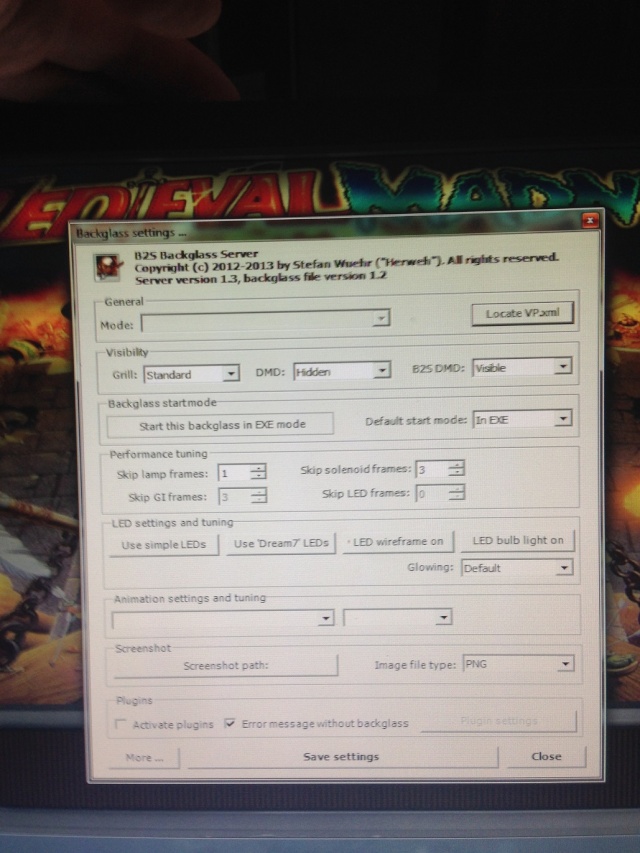

j ai ceci sur la backglass
cela ne correspond pas a ton dernier post
Messages : 13379
MessageSujet: Re: [TERMINÉ] Mini pincab de xavelios   Sam 29 Nov 2014 - 14:16
Oui, met aussi grille visible.
