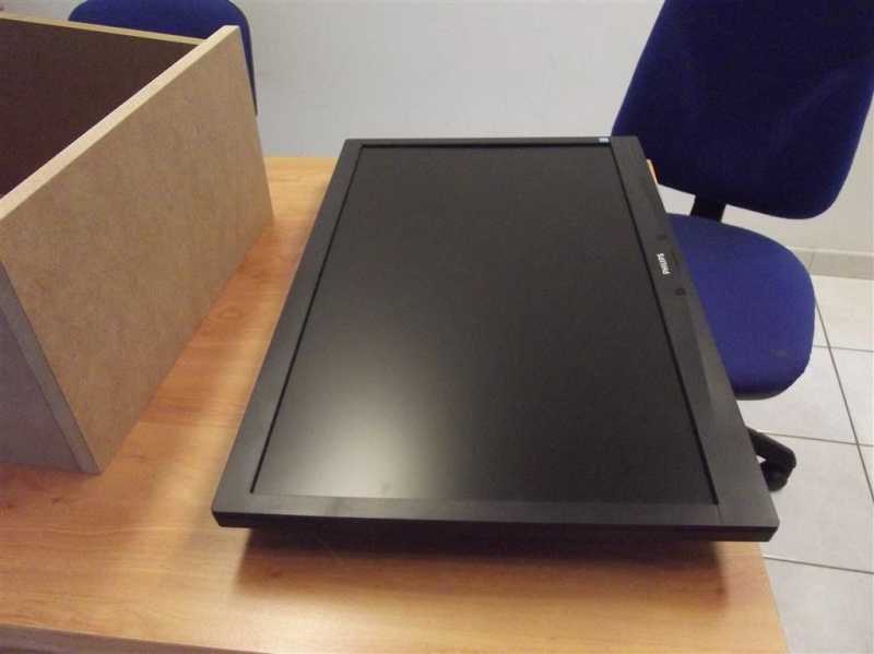

Cettes emaine j'ai finalisé le plan du pincab.
Pour rappel, le playfield sera un 27 pouces 16/9 et le backglass sera un 19 pouces 4/3.
Voici le plan :
Passage au magasin de bricolage pour qu'il me coupe mes planches en MDF 19 mm.
Voici un montage "à blanc" du pincab :
Ca va, les proportions me conviennent.  Very Happy
J'ai fait un devant un peu plus haut, car je ne sais pas comment je vais faire pour la lockbar et la fixation de la vitre...Je verrai plus tard.
Sinon voici l'écran 27 pouces Philips. Il ne sera pas désossé car je n'ai pas envie de galérer.
Maintenant, il faut que je trouve le thème de mon pincab. Pas facile... J'avais pensé à la série "The Walking Dead" mais ma femme risque d'hurler si des zombies arrivent dans la bibliothèque...Par contre les enfants seraient contents lol.
Sinon, le thème de "South Park" me branche bien...ou quelque chose de neutre comme mon universal qui est blanche et métallisée...Bref je me tâte...Wait and see, il parait que la nuit porte conseil.
