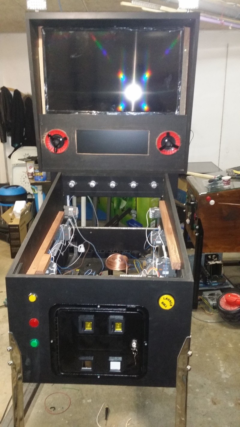

quelques petites photo du pincab que didaille a fait pour un pote à lui.
je me suis occupé de toute la partie electrique, RGB, meg, shaker, contacteur, bouton etc....
bon faut dire aussi que j'ai gaffé, quand je lui ai donné le lien pour les contacteurs je me suis planté dans la ref..... j'avais pas fait gaffe qu'ils etait AC  Rolling Eyes au 1er branchement ils ont bien claqué, tous ensemble, et la ledwiz a pris feu  :oi)=: boum
bon ben une ledwiz à la poubelle, il ne m'en a pas tenu rigueur ouf
je vous mets des photo en vrac.
quand il a posé la caisse dans mon garage je lui ai dit "t'es fou c'est trop gros", le miens fait tout rikiki à coté lol.
et puis finalement tout est proportionné donc ça passe....
Pf 42", BG 32", DMD 19"
j'avais un apriori sur le fait de placer les cre rgb au dessus du PF, c'est confirmé, je n'aime pas trop, je trouve que ça aveugle de trop Sad c'est des 350ma.... pour les placer là je pense que des 150 ou 200ma serait aaammmpplleeemmmeeennntttt suffisant.
sinon c'est vraiment bien au niveau du rendu des toy maison...
