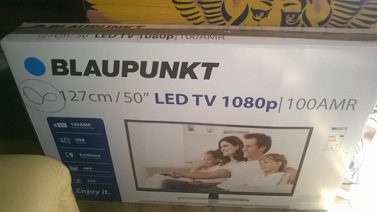

cool ça marche
voici la caisse:
le fronton :
l'interieur de la caisse :
et l'écran pour la caisse (ça passe !)
Patrick

Voici le paragon :
et le jackbot:
autrement pour le pincab c'est un 50 LED:
Apres ça y a beaucoup de boulot
j ai commandé des stickers mais il faut faire une super préparation pour un résultat correct ...
PAtrick

merci pour les photo Wink
wai je m'en suis rendu compte qu'après avoir relu ton 1er post que c'était un led...tu l'as déja testé avec future pinball ou visual pinball ?
@+ et bienvenue

j ai fait un teste rapide avec future pinball en 1920*1080 et .... c'est pas mal
c'était une table assez simple (8 ball deluxe), maintenant faut voir avec une table HD
Par contre c'est clair et je le savais, ça sera jamais un vrai flip !!!
Pour l'installation des programmes tables et autre je vais vous demander de l'aide .... pour l'instant c'est poncage, syntho, peinture et nettoyage Laughing
Patrick
