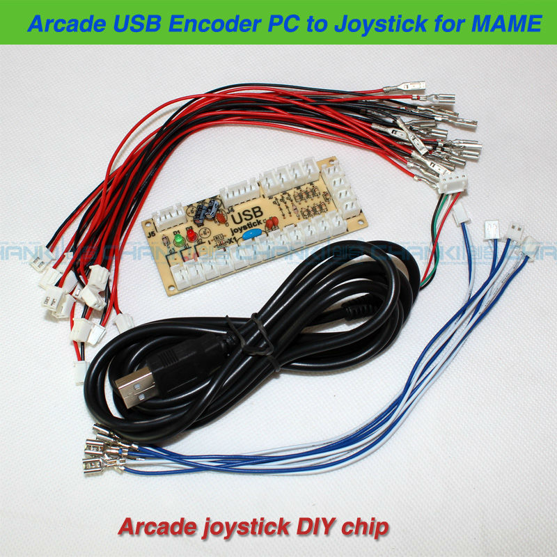

Niveau interface, pas eu le courage de partir sur un hack clavier, quant à l'ipac, c'est quand même pas donné. Pour le coup, toujours sur la bay j'ai trouvé ça :
Pour 14€ couplé avec JoyToKey (pour assigner les touches) ça fonctionne impec.

Juste pour savoir si le cablage de ta carte d'interface à été facile à realiser d'après les schemas que l'on peut trouver sur le net ?
Merci d'avance Smile

Je tente un truc un peu similaire. J'en suis à hésiter à prendre un Ipac (kl25z) ou ce truc chinois (à 9€) qui ressemble à ton interface. Tu n'as pas noté de délais de réaction sur tes boutons ? ca semble être le problème avec ce genre de matos couplé à un JoyToKey.
