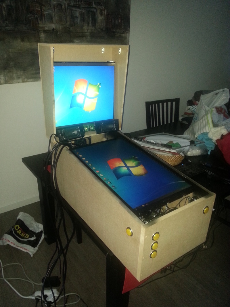

Salut a tous !
Aprés avoir monté 3 Bartop, je m'attaque a un petit pincab 22" Playfield et 17" Backglass. A l'origine dedié a pinball FX2
Mes bartop :
Mon Pincab :
Comme vous pouvez le voir, je l'ai monté afin de tester pinball fx2 avant de m'occuper de toute la partie esthetique.
J'ai installé pinballX et le jeu lancé seul tourne impeccable.
J'ai deux questions principales :
1-Je n'arrive pas a passer le DMD sur mon deuxiéme ecran, est ce que c'est pinballX qui gére ça ou pinball fx2 ? Est ce que ça peut marcher en lançant directement et uniquement pinballfx2 ?
2-Pourrais je avoir la video en backglass+le dmd superposé ? (je n'ai qu'un ecran dans le backglass...)
Merci a tous !!

MessageSujet: Re: [Terminé ] Mon premier Pincab   Sam 20 Juin 2015 - 12:00
Salut ktmboy!
Concernant ton dmd pour pinball fx2.
As tu crée le fichier dit matrice dans le dossier de pinball fx2?
As tu aussi réglé l affichage dans pinball fx2?
De mémoire tu dois désactiver l affichage matrice dans pinball fx2 et après tu règle ton affichage dmd avec le fichier dotmatrix

MessageSujet: Re: [Terminé ] Mon premier Pincab   Sam 20 Juin 2015 - 12:14
Oép je l'ai fait ! En fait je me demande si c'est pas PinballX qui gére ça !!
Messages : 13379
MessageSujet: Re: [Terminé ] Mon premier Pincab   Sam 20 Juin 2015 - 12:47
C'est pinballff2 qui gère ça

Merde...en fait je comprends pas, y'a aucun endroit ou tu mets "DMD sur ecran 2" ou 3. Je me demande comment pinballfx2 sait sur quel ecran afficher le DMD.
J'ai crée et renseigné le fichier dans la racine pinballfx2
J'ai desactivé le DMD dans le menu pinballfx2
Malgré ça mon ecran backglass reste sur le bureau windows pendant l'execution du jeu ...

Ton écran backglass ou le dmd?
Tu as essayer de le bouger en changeant les valeurs dans le dotmatrix?
https://art-cab.fr

MessageSujet: Re: [Terminé ] Mon premier Pincab   Sam 20 Juin 2015 - 13:04
J'ai qu'un ecran en backglass donc je voudrais afficher le dmd dessus aussi...

Et ton dmd reste affiché sur la table?

MessageSujet: Re: [Terminé ] Mon premier Pincab   Sam 20 Juin 2015 - 13:31
Non vu que je dois le desactiver dans le menu ... je voudrais le dmd + la video backglass superposés sur l'écran backglass. Dans un premier temps j'essaye deja d'afficher le dmd tout seul...je vais essayer de changer les coordonnées

MessageSujet: Re: [Terminé ] Mon premier Pincab   Sam 18 Juil 2015 - 0:14
DMD retrouvé, les valeurs n'etaient pas bonnes !
Je m'attaque a Visual Pinball en partant du tuto.
J'applique tout a la lettre, je lance et bim :
Je passe outre ... et bim :
Apres des recherches sur le fofo y'aurait une soi disant case "cabinet mode" a cocher dans le setup de vpinmame, mais moi j'ai que ça :
Qu'est ce que c'est relou a configurer s't'usine a gaz
HELP ME lol  :ytr: :ytr: :ytr:
Messages : 13379
MessageSujet: Re: [Terminé ] Mon premier Pincab   Sam 18 Juil 2015 - 9:04
Il faut mettre a jour vpinmame
Regarde dans le lexique pour les mises a jours
Pour ta capture c'est normal, il faut chercher sur vpforum ta rom qui est pour toi mm_10
Une usine a gaz, te plaint pas, tu as toutes les infos sur le forum, nous il y a 4 ans il y avais rien du tout, pas de tuto lol.
Pour ta table a l'envers regarde dans le lexique pour la résolution des écrans, dans la config de pinballx, bien mettre la rotation sur 270

MessageSujet: Re: [Terminé ] Mon premier Pincab   Sam 18 Juil 2015 - 14:53
Merci pour ton aide et ton indulgence !!
Je sais bien qu'il y a quelques années c'etait pire pour s'en sortir, et je suis admiratif de tout les passionnés qui ont crée et fait avancer tout ça !!
Pour revenir a mon probleme, j'ai mis a jour vpinmame (une bible ce lexique) et j'ai pu trouver le mode cabinet
Cependant ma table est toujours retournée et je n'arrive pas a la mettre a la verticale...c'est pinballX qui gére ça ??? je l'ai mis sur 270 (c'etait sur 90) mais ça change rien, mais je passe directement par le exe de vp, je dois peut etre lancer la table depuis pinballX ?
Merci !

est-ce que tu as bien pris une table en FS ( FullScreen ) ?

Messages : 6735
MessageSujet: Re: [Terminé ] Mon premier Pincab   Sam 18 Juil 2015 - 17:29
si tu as une table fs et que tu l'as lance directement avec l'exe de vp tu ne doit pas avoir de problème normalement...mème avec pinballx d'ailleurs si il est bien configuré en mode vertical et non bartop
au pire retélécharge une table fs sur vpforums ou vpuniverse (pas les dernières stern , pour ne pas avoir d'autres problème pour le moment).

MessageSujet: Re: [Terminé ] Mon premier Pincab   Sam 18 Juil 2015 - 18:09
Alors, j'ai DL une autre table (LOTR) et c'est exactement pareil, je suis en full screen mais toujours tourné de 90°¨ ft:)
Parcontre avec la table integrée a VP (topspeed) ça fonctionne (même si la table n'est pas une FS elle est au moins dans le bon sens ...)
Je séche

t'as bien laissé ton écran en mode paysage ?

ktmboy
Messages : 544
Département : Nord-Valenciennes
MessageSujet: Re: [Terminé ] Mon premier Pincab   Sam 18 Juil 2015 - 20:45
CED t'es mon dieu ! J'avais mis le bureau windows en mode portrait...grave erreur de débutant, je te remercie mec.
