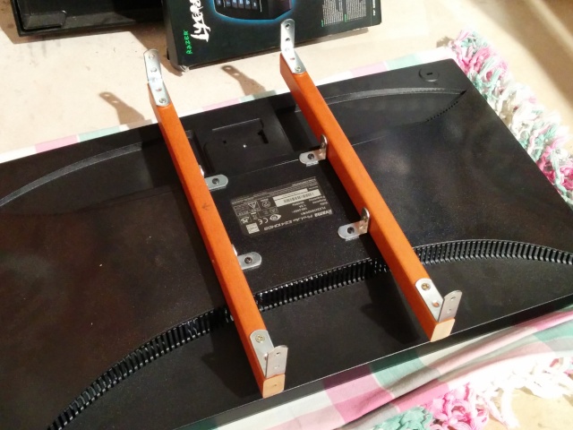

J'ai aussi fait le système pour fixer l'écran du playfield.
J'ai regardé pour la fixation de l'écran du fronton mais le filetage est sur le plastique (les 4 carrés métalliques sur la gauche de la photos), donc je dois garder le plastique.

MessageSujet: Re: [WIP] Mini pincab de Space Cowboy   Mer 5 Aoû 2015 - 18:26
tu peux te servir des vis sur le coté de ton écran !...sur mon 116 j'ai utilisé ces vis pour fixer des equerres afin de visser un cadre en bois et ça marche nickel
http://www.pincabpassion.net/t2043-pincab-de-cox-2eme-edition
Merci du conseil, je vais faire comme sur tes photos, ça devrait le faire.
