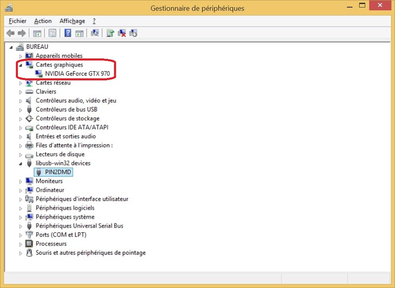

screenshot de la conf PC :
Uns fois cela fait, j'ai immédiatement rencontré plusieurs problèmes :
- Mon pindmd s'active correctement quand je lance l'exe pindmd.exe (il m'affiche le texte ''COLORPRISM V2.44'' pendant 1 seconde), mais dès que je lance une table sous vp il se remet en ''NOT ACTIVATED''. A savoir que je laisse les câbles USB branchés tout le temps (je ne sais pas si c'est ce qu'il faut faire.
Il apparait bien dans le gestionnaire de périphérique (on le voit sur le screenshot du post précédent) et j'ai bien mis le fichier ''.key'' reçu par lucky dans le bon répertoire :
