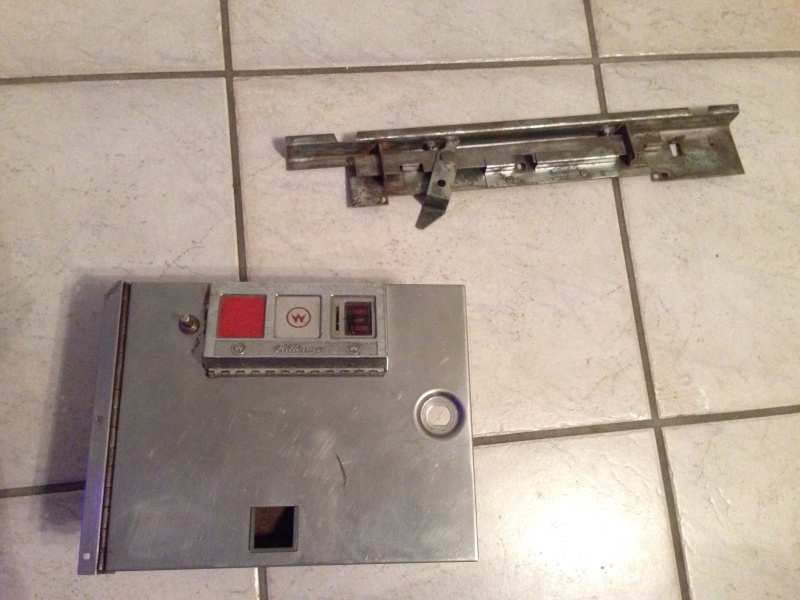

Alors MDF achete! je commence tranquillement.
J'ai trouve une porte sur le bon coin, mais avec les frais de ports ca fait 42 euros. Je trouve ca un peu cher car en allemagne il y a des porte noires de base neuve pour 55 euros, qu'en pensez vous?

effectivement bien vu, 20 euros les frais de ports, ca rajoute clairement au cout d'une porte d'occas.
finalement, il avait aussi un lockbar receiver a 15 euros, ce qui me fait les frais de ports pour les deux. Du coup je prends.

Par contre ça a le mérite de faire le trajet, voici l acquisition, ça m évite de payer un lockbar receiver trop cher!
Maintenant je vais avoir pleins de questions sur ces deux bouts de métal bien mystérieux pour moi Smile
Par exemple, rendre la porte utilisable pour les crédits  ... Je ne sais même pas si ç est possible
Et puis même si elle est en bon état, y a t il des combines pour astiquer un peu la porte?
