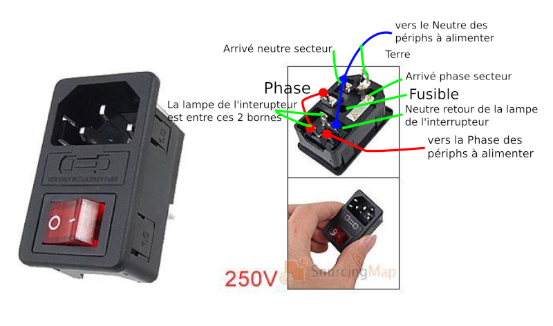

Comment brancher cet interrupteur avec bouton lumineux svp.

Tu as deux options
ou
Messages : 13504
MessageSujet: Re: [TERMINÉ] Mon 2ème bartop   Ven 2 Oct 2015 - 18:46
Merci.
Je comprend pas grand chose, j'ai commencé sur paint, c'est bien ça pour le + et le - ? par contre c'est un peux broullion sur la 2ème image pour la masse.
Vous pouvez me le faire sur pain svp
[Vous devez être inscrit et connecté pour voir ce lien]  /  Ma chaine YouTube  /  Ma chaine Dailymotion /  [Vous devez être inscrit et connecté pour voir ce lien]
Messages : 1921
MessageSujet: Re: [TERMINÉ] Mon 2ème bartop   Ven 2 Oct 2015 - 22:58
ne t'occupe pas de ce qui se passe en vert
voici ce que ça donne
pour les terre tu sort avec la fiche du haut et du les connectent toutes ensemble
Messages : 13504
MessageSujet: Re: [TERMINÉ] Mon 2ème bartop   Sam 3 Oct 2015 - 9:05
Comme ça?
Messages : 1921
MessageSujet: Re: [TERMINÉ] Mon 2ème bartop   Sam 3 Oct 2015 - 12:09
non ta terre en haut c'est pour relier toutes les terres ensemble tu ne la relie pas à ton inter
Messages : 13504
MessageSujet: Re: [TERMINÉ] Mon 2ème bartop   Sam 3 Oct 2015 - 12:33
Comme ça?
Pourquoi les 2 fils en rouge ne ce relie pas comme en bleu?
Merci de ton aide Very Happy
Messages : 1921
MessageSujet: Re: [TERMINÉ] Mon 2ème bartop   Sam 3 Oct 2015 - 13:05
c'est comme un inter pour la lumière chez toi tu protège et coupe ta phase
Messages : 13504
MessageSujet: Re: [TERMINÉ] Mon 2ème bartop   Sam 3 Oct 2015 - 15:41
Ok merci du conseil

J'ai branché mon inter et j'ai rien qui marche, ma multiprise marche bien mais pas en passant par l'inter.
J'ai bien suivi les branchements, le fusible de l'inter est bon.
Une idée?
Messages : 1921
MessageSujet: Re: [TERMINÉ] Mon 2ème bartop   Dim 4 Oct 2015 - 12:19
tu peux envoyer une photo de ton cablage
Messages : 13504
MessageSujet: Re: [TERMINÉ] Mon 2ème bartop   Dim 4 Oct 2015 - 12:40
C'est bon c'était ma multiprise qui déconnais ouf.
