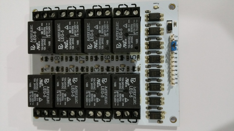

Aujourd'hui réception de la carte relais :
 +commande du knocker sur bestofpinball
Toujours en attente de réception de l'alim 24v...
Après ca va se corser, j'aurais surement besoin de votre aide pour les branchements ;-)

Ca y est cette fois j'ai tout pour commencer le branchement de mon premier toy, knocker reçu ce matin !
Est ce qu'une âme charitable voudrait bien me tracer les interconnexion entre les éléments siouplait, siouplait...
Messages : 1748
MessageSujet: Re: [WIP] Pincab d'Alextaz V2   Sam 2 Jan 2016 - 12:43
Cool !
Je te fais ça après manger si tu veux Wink
Alextaz43
Messages : 143
Département : 43
MessageSujet: Re: [WIP] Pincab d'Alextaz V2   Sam 2 Jan 2016 - 12:46
Ça serait super. merci alex !
Messages : 1748
MessageSujet: Re: [WIP] Pincab d'Alextaz V2   Sam 2 Jan 2016 - 14:01
Voila :
J'espère que c'est assez clair Wink
En gros :
Rouge = +5V => Alim carte Relai
Noir = Masse 5V=> Masse Carte Relai
Bleu = Sortie Ledwiz KL25Z => In1 à In8 ( commande relai )
Vert = Masse 24V
Jaune = +24v
J'ai rajouter l'arrière de la carte relais et du coup, l'oval c'est pour te dire que c'est ou il y à les " In " Wink

C'est juste parfait... on ne peut plus clair...encore merci !
Je pense m'atteler aux branchements demain ou mardi ;-)
