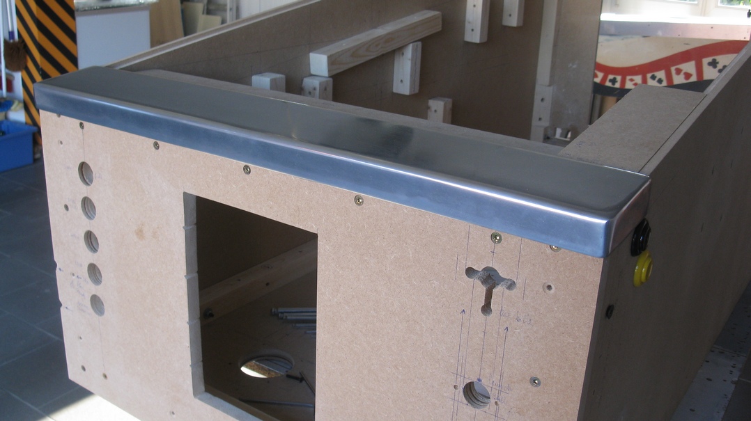

Essai de la lockbar de Guérandais :
Et elle est vraiment belle   Merci Guérandais

MessageSujet: Re: [WIP - 90%] Pincab Gérald   Dim 23 Oct 2016 - 10:20
Salut Gérald, de rien, si j'ai pu te rendre service tant mieux Very Happy.

j'adore ta lock bar, je vais prendre une quand je fini mon wip et vais polir a fond voir le chromer lol
