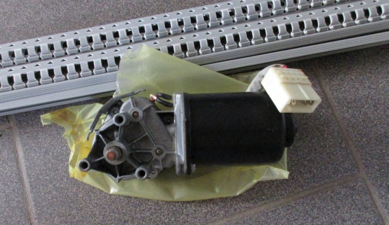

Aujourd'hui j'ai reçu 2 colis dont voici le détail et photos :
De la goulotte pour un câblage propre (25x25mm)
Des borniers Legrand porte fusible 5x20
Un moteur d'essuie glace
Des contacteurs Siemens et leurs diodes
Voilà, c'est tout pour aujourd'hui ...
