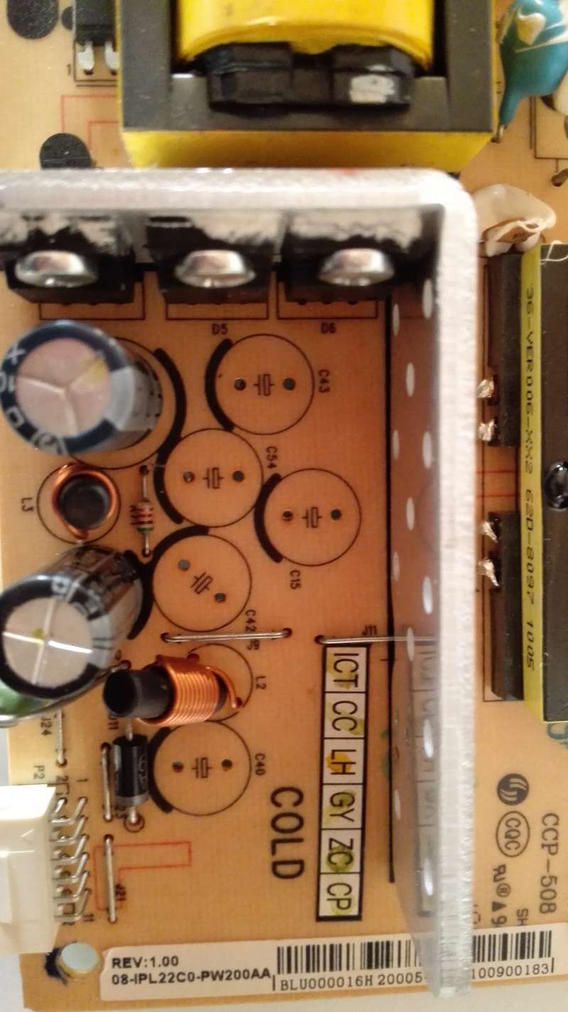

Jais pas pu avancer ce soir dans la découpe des planches , ma lame de scie sauteuse est morte, j'en récupére demain chez mon frangin.
Par contre j'avais une tv écran plat de 22" HS et du coup je l'ai démonté et pense avoir trouver la panne.
J'ai commandé 5 condos pour 5€ FDP, je risque pas grand chose et sa me ferais un écran Backglass pour pas cher cheers

panne classique sur les alims de lcd , les condos  ont une durée de vie programmé , mon fournisseur peut même me dire si il vont durer 5000 heures , 10 000 heures etc... c'est un moyenne évidemment , de plus ils sont toujours positionné pres d'elements qui chauffent exprés

J'ai changé les 5 condo hier mais l'écran s'allume pas, j'ai meme pas la led rouge en facade alors quel clignotait avant le changement de condo.
Après ces peu être quand je me suis pris le coup de jus et que j'ai lâché la carte comme une merde rire j'ai du abimé un composant.
Messages : 7453
MessageSujet: Re: [WIP] Pincab V2 design by Newnew   Ven 19 Fév 2016 - 10:56
regarde si il ya un fusible sur la carte d'alim , fais une photo pour voir , as tu respecter la polarité des condo aussi
MessageSujet: Re: [WIP] Pincab V2 design by Newnew   Ven 19 Fév 2016 - 13:07
Merci, il y a bien un fusible qui est bon et les condo sont bien dans le bon sens.
Les ancien condo dessouder
Les nouveau condo mis en place
Les soudure des condo
