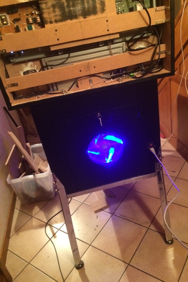

Salut désolé de ne pas avoir posté de photos avant mais entre le taff et le pincab, je suis tué ...
Pose des profilés alu, juste un coup de belgom dessus
Bon je n'ai pas encore recouvert le fronton, j'ai pas encore trouvé de mdf assez fin et à la taille ...
Ajout de 4 boutons en dessous + levier on off pour allumer et éteindre le pc
Pose de la vitre avec le marquage ...
Sinon j'ai reçu des grilles pour mes hp mais elles sont beaucoup trop grande à mon gout
Je vais essayer de trouver plus petit
Il me reste à corriger un peu le fronton, rajouter 2 petite vitre pour l'écran du dmd et du fronton
je ne sais pas encore comment les intégrer, je n'ai pas de défonceuse, surement à l'aide de petite baguette
et pour la déco j'aimerais des stickers mais je suis absolument 0 sur photoshop et je n'ai pas trop d'idées.
Sinon je suis assez content par rapport à l'objectif que je m'étais fixé, le gameplay est déjà mortel comme ça !
Je rajouterai des toys par la suite en fonction des moyens financier.

MessageSujet: Re: [WIP] Suivi pincab oliptk   Jeu 28 Jan 2016 - 19:02
super
j'aime bien ta cornière alu en bas entre les pieds

MessageSujet: Re: [WIP] Suivi pincab oliptk   Jeu 28 Jan 2016 - 19:12
lol!  C'est les chutes en fait
