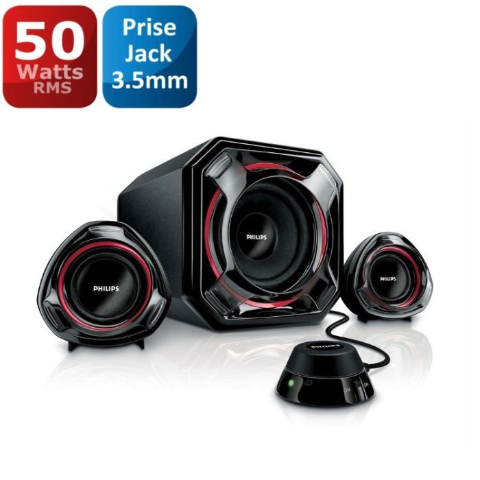

je continu mes recherche cette fois ci c'est pour les enceinte j'ai trouvé ce deux  petit kit logitech x210 et philips
quelqu'un son est déjà servi pour son pincab?
http://www.pincabpassion.net/t3857-centralisation-les-logiciels-
Messages : 1748
MessageSujet: Re: [WIP] Pincab chucky87   Dim 10 Jan 2016 - 11:52
Je crois que la plupart d'entre nous ont le Philips.
Maintenant, tout Kit 2.1 peux faire l'affaire Smile
Faut juste faire attention aux côtes Wink
chucky87
Messages : 1213
Département : 87
MessageSujet: Re: [WIP] Pincab chucky87   Dim 10 Jan 2016 - 12:02
Le logitech et tres petit et l'on peu ce servir seulement des satelites et pas des basse. Donc lui serais pour les son interne tendi que le philips pour les haut parleur du blackglass et sur dans le playfield.comme sa les sons seront separé

MessageSujet: Re: [WIP] Pincab chucky87   Dim 10 Jan 2016 - 12:03
Pourquoi tu n'utilise pas les Hp de la Tv pour les sons mécaniques ?
Maintenant, c'est parfait aussi comme combination Wink

MessageSujet: Re: [WIP] Pincab chucky87   Dim 10 Jan 2016 - 12:05
Moi j'ai mis un logitech et je me sers des sat et de la basse :-)
chucky87
Messages : 1213
Département : 87
MessageSujet: Re: [WIP] Pincab chucky87   Dim 10 Jan 2016 - 12:06
a mince oui si c'est faisable sa serais même mieux sa éviterai de surcharger le pincab
merci

MessageSujet: Re: [WIP] Pincab chucky87   Dim 10 Jan 2016 - 12:08
@mimso a écrit:
tu les as mis ou tes sat? backglass ou playfield?

MessageSujet: Re: [WIP] Pincab chucky87   Dim 10 Jan 2016 - 12:14
Oui c'est possible Wink
Et ça fonctionne très bien.

MessageSujet: Re: [WIP] Pincab chucky87   Dim 10 Jan 2016 - 12:19
ok donc je vote pour du coup je vais revendre les logitech mince un achat pour rien !! qui veux 15€

MessageSujet: Re: [WIP] Pincab chucky87   Dim 10 Jan 2016 - 12:24
@chucky87 a écrit:
@mimso a écrit:
pour la musique
sat dans backglasse
et basse dans playfield

je suis en cours de faire la plaque du dmd et des enceinte mais j'ai un doute sur la dimension d'ouverture du dmd
derrière y-a un écran de 17 pouces. donc je fait une decoupe de 33.5 cm de large mais en hauteur c'est là ou j'ai un doute pour le moment j'ai mis 9 cm?!  est-ce ça ou plus svp merci.
tant que j'y suis comment avez vous accroché vos enceinte philips??
