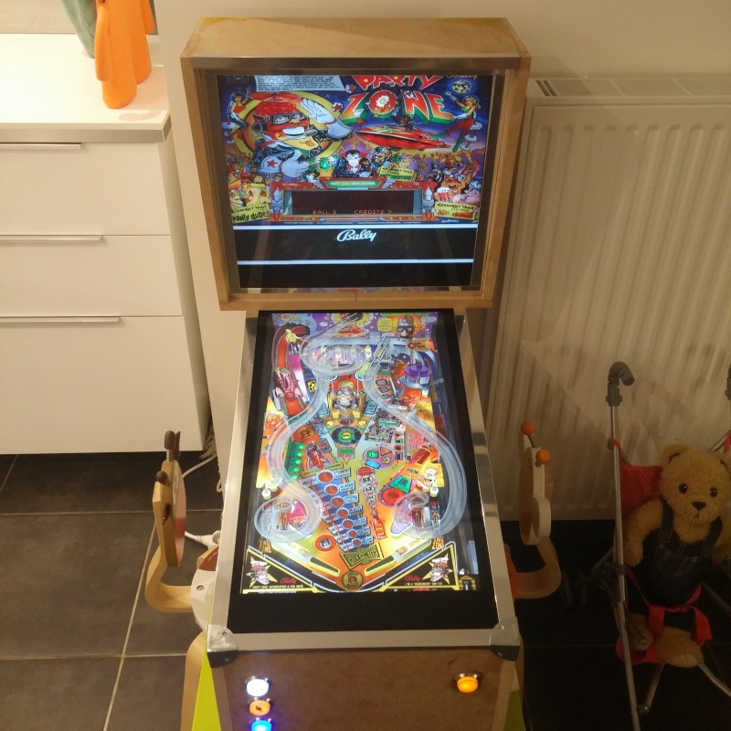

Pas de mal de boulot et de dépenses effectuées durant le WE (pour un truc qui ne devait pas me coûter un rond en faisant de la récup'.... mouarf.... )
Bref KL25 commandée, j'ai cédé aux sirènes du nudge, espérons au moins que je saurai la faire marcher.
Pieds de flipper chromés williams trouvés sur pinball.center. Au départ je voulais juste des pieds pour poser le minipincab sur une table mais quand j'ai soupesé le poids final de l'engin samedi, j'ai préféré changer d'avis...  affraid
En plus vu qu'il sera au final dans le salon, autant avoir un objet de déco agréable et bien fini.
Pour le reste câblage terminé et partie audio en cours. Je me suis retrouvé dans une mer¨%µ£ noire car j'avais mal évalué mes côtes et mon caisson ne passait plus entre les boutons et les divers renforts intérieurs....J'ai donc dans un premier temps coupé le caisson pour le réduire. Mais c'est encore trop juste surtout que j'ai la KL25 qui arrive donc, j'ai donc décidé d'en refaire un sur mesure avec la place restante dans le cab. Je m'en occupe cette semaine.
Quelque photos, la suite demain.
Premiers tests hier... impec!
Ce soit pose du plexi et début des finitions.
Il me tarde le WE prochain pour inaugurer tout çà avec les "vieux potes" de la fac Wink
A très vite.

Alors en fait, c'est quand on pense avoir fini que l'on se rend compte que ça pourrait être mieux en modifiant ça et ça. Moralité 10 jours de boulôt en sus...
Tout d'abord la partie son. Mon idée originale était de mettre le caisson complet dans le pincab (mini caisson). J'avais tout calculé sous sketchup sauf un point de détail important... les cosses et les câbles.
 :oi)=:
Moralité le caisson fraîchement acheté ne passait plus et, même en jouant des coudes, il me manquait 3 bons cms.
Après avoir tout retourné en long large et travers, j'ai du me résoudre à sortir la scie et oublier l'idée d'un caisson interne.
Récupération de l'électronique 2.1:
Calcul de la place dispo et prise de côtes
Une fois en place ça passe mais juste juste, un 13cm de diamètre n'aurait pas été envisageable...
NB: je précise que ce montage électrique (prise) est temporaire , j'attends un bornier pc classique avec interrupteur et fusible pour faciliter le branchement.
A l'intérieur montage de l’électronique sur le côté droit du minicab:
Pose des enceintes:
Test de pose du plexi et des cornières:
Finalisation de la partie plexi avec peinture au dos (comme conseillé sur le forum) pour masquer les bords de l'écran sur le fronton et le playfield:
Hier pose de la KL25Z.
OK pour le nudge par contre j'ai énormément galéré pour le tilt..... J'ai réussi grâce au hack de la section "toys et accessoires"... (merci!), car même à plus de 950 et en suivant tous les tutos à la lettre, pas moyen de le faire fonctionner (calibrage windows, diview etc...)
Avec ce hack AHK lancé au démarrage de windows et quelques réglages de sensibilité (les valeurs de bases n'étaient pas adaptées à mon mini pincab bien plus léger j'imagine), c'est niquel:
Ensuite j'ai enchainé avec une refonte complète du câblage interne pour le rendre plus propre et aéré et j'ai remplacé l'émulateur clavier d'origine trop limité par un minipac 2.
Aujourd'hui réception des pieds et finalisation des stickers pour l'impression.
Je réfléchi à l'ajout d'une "lockbar de renfort " sous l'écran pour éviter au plexi de plier sous le poids des paumes de mains.
Je devrais donc avoir fini d'ici la semaine prochaine si tout va bien. J'ai une tonne de photos à classer, j'éditerai le premier post du topic pour centraliser tout çà.
A+ et bon courage en ce début de semaine.

Hier pose des pieds (galère sans nom quand on le prévoit pas au départ... Sad).
J'ai du meuler une partie de certaines équerres supports intérieures pour faire passer le saladier du sub et les boutons....Mais bon c'est propre au demeurant.
Finalisation du panneau arrière avec pose d'un bornier protégé.
Cleanage du câblage interne.
Je viens de commander une vitre 5mm pour le playfield, je confirme que le plexi c'était pas une bonne idée (micro rayé de partout en une semaine à peine... Evil or Very Mad )
Il me reste désormais à terminer la partie visuels sous toshop pour enfin finaliser ce projet.
La suite au prochain numéro.

WE pluvieux donc j'ai avancé un peu.
J'avais attaqué des visuels sous toshop mais lors d'une visite à leroy merlin avec ma fille, j'ai eu le malheur de passer au rayon stickers mureaux. Et là gros stand "looney tunes" en gondole... elle a kiffé bugs bunny... 'Papaaaaaaaa Pinpinnnnnnn!!!", j'ai pas pu lutter ...  Razz
La condition sine qua non de réalisation de ce projet était que cela soit un jouet pour la petite (enfin durant la journée parce que le soir....  Twisted Evil) j'ai donc changé mon fusil d'épaule en 5 mn et au final ben ça donne çà:
Il reste quelques finitions (baguettes chromées en bas de caisse, plus intérieur du fronton notamment) mais je suis assez content du rendu à mi-chemin entre flipper jouet et objet de déco. Je devrais terminer cette semaine si tout va bien. Il faut juste que je trouve un moyen d'améliorer le confort des paumes de mais car, même avec les cornières, c'est pas top.... Je me tâte à faire fabriquer sur mesure une vraie lockbar, reste à voir le prix.
Question: samedi soir nous avons beaucoup joué avec un ami et je me suis rendu compte que parfois, quand on appuyait un peu trop "virilement" les fourchettes les boutons ne réagissaient pas ou pas bien.
En somme, si j'appuie cool, même rapidement ça marche et ça répond bien. Si par contre j’enchaîne une ou plusieurs claquettes assez fortes et rapides, ben le bouton ne répond pas (ça le fait surtout en multi quand on appuie un peu frénétiquement et fort...)
J'ai tout vérifié (cosses, cablages etc...) RAS.
Pensez-vous que cela provient d'une latence du minipac qui émule le clavier ou tout simplement du bouton microswitch (j'ai changé ce dernier pour tester car j'en avais commandé plus que nécessaire et ça change rien).
Dois-je commander du bouton à lamelles pour espérer ne plus rencontrer ce souci assez frustrant surtout sur une 3 ème bille mémorable....
Merci de vos retours Wink

Je vais donner mon avis : pour les boutons flip, lamelles INDISPENSABLES !!
Ne cherchez pas d'où vient la latence : boutons à switches - parfaits pour un bouton Start, Launch Ball, Exit... mais complétement inadaptés aux boutons flips Wink

OK je commande sur virtuapin des lamelles alors! Je me doutais un peu de la réponse quand même Wink
Pour le reste, je te rassure, c'est une vraie illusion d'optique! N'oublie pas que c'est un minicab (70cm de long) à peine! Même ma femme qui est un modèle réduit (1.60m...) est à l'aise. Perso je serai presque mieux à jouer sur les magna save noirs (pour te donner une idée Wink )
Tiens regarde, vue de l'intérieur les boutons (flip et crédit/start) sont super proches en fait avec les cosses:

+1 pour les lamelles, tu verras, en jeu c'est le jour et la nuit
Et +1 aussi pour la photo, on dirait qu'ils sont trop loin alors vue de dedans, c'est tout à fait normal  Laughing

Bien joué la deco  de plus le bugs bunny existe en flipper....sinon pour ta lockbart utilise des coins boules ça sera plus agréable dans la paume de main
whitewater
Messages : 379
MessageSujet: Re: [TERMINÉ] Nouveau Mini "Space Cab"   1/2/2016, 11:19
Merci Wink
Je vais jeter un oeil à LM pour voir ce que ça donne en terme de confort.
