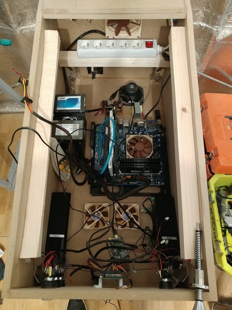

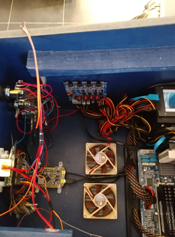

whitewater
Messages : 379 Département : 31
| Sujet: Re: [TERMINÉ] Nouveau Mini "Space Cab" Mar 26 Déc 2017 - 21:17 | |
| Salut à tous, J'espère que vous avez bien digéré le foie gras et cuvé le champagne, perso j'ai encore mal à la tête... Ces quelques jours de congés devraient normalement me permettre de finaliser ce projet tranquillement (ou presque). Depuis vendredi j'ai monté ma nouvelle GTX 1060 et repris tout mon câblage afin de le rendre plus aéré et plus propre: J'ai également, grâce au super tuto de vulbas, pu intégrer mon lance bille avec un potentiomètre. Bon j'ai pas mal galéré au départ car j'avais pas fait gaffe que, dans la config du pinscape v2, le potentiomètre était de type CC par défaut et donc ça marchait pas... D'ailleurs, il serait pet-être bien de rajouter une ligne ou deux sur le sujet pour bien expliquer qu'il convient de sélectionner "potentiomètre linéaire" dans le menu déroulant pour les distraits dans mon genre (avant même de tenter une calibration....) La suite, vous vous en doutez, ce fut des départs de billes inopinés en veux tu en voilà.... Il m'a fallut passer par une calibration windows->calibration pinscape-> finalisation avec dx tweak pour y arriver (et surtout bien penser à repousser le tire bille au delà du point de repos pour le décaler légèrement.). Et après quelques mésaventures qui m'ont coûté cher, très cher (nb: ne tentez jamais de bricoler même furtivement pincab ouvert pour vérifier et rebrancher à la volée car parfois, même au bout de 100 fois, la 101 peut se solder par une manœuvre à la c$% et provoquer un faux contact fatal...J'y ai laissé mon HDD et donc mon Windows, incluant toute mon ancienne install vp9, de plus de 100 tables, pinball FX2, VPX et les nouveaux réglages que je venais juste de finir..... . Je disais donc qu'après tout ce qui précède et une réinstall complète sur un HDD neuf... j'en suis arrivé là: Je vois le bout! Reste les finitions, vitres, siderails et lockbar à poser et à intégrer mon nouvel écran DMD (je viens de commander un 10" led : https://www.ebay.fr/itm/9-9-inch-TFT-LCD-Display-Monitor-HDMI-VGA-2AV-Driver-Board-for-Raspberry-Pi/121378300440?ssPageName=STRK%3AMEBIDX%3AIT&_trksid=p2057872.m2749.l2649) Mon vieux 15" siffle et apparaît trop flou et délavé à côté du reste... A+ les gens. | |
