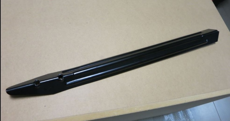

Un des quatre pieds acheté le week-end dernier à Roissy en brie
http://parfumdevacances.fr
