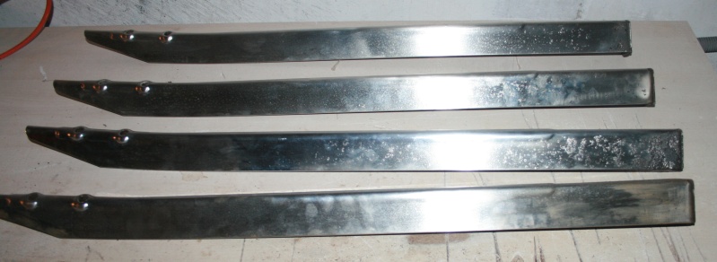

Les pieds une fois décrassés, dérouillés, il reste de gros point de rouille sur la base de certain, ils sont complètement bouffés Mad
Je pense bien, du coup, les repeindre avec la même finition que la porte et la lockbar ...
