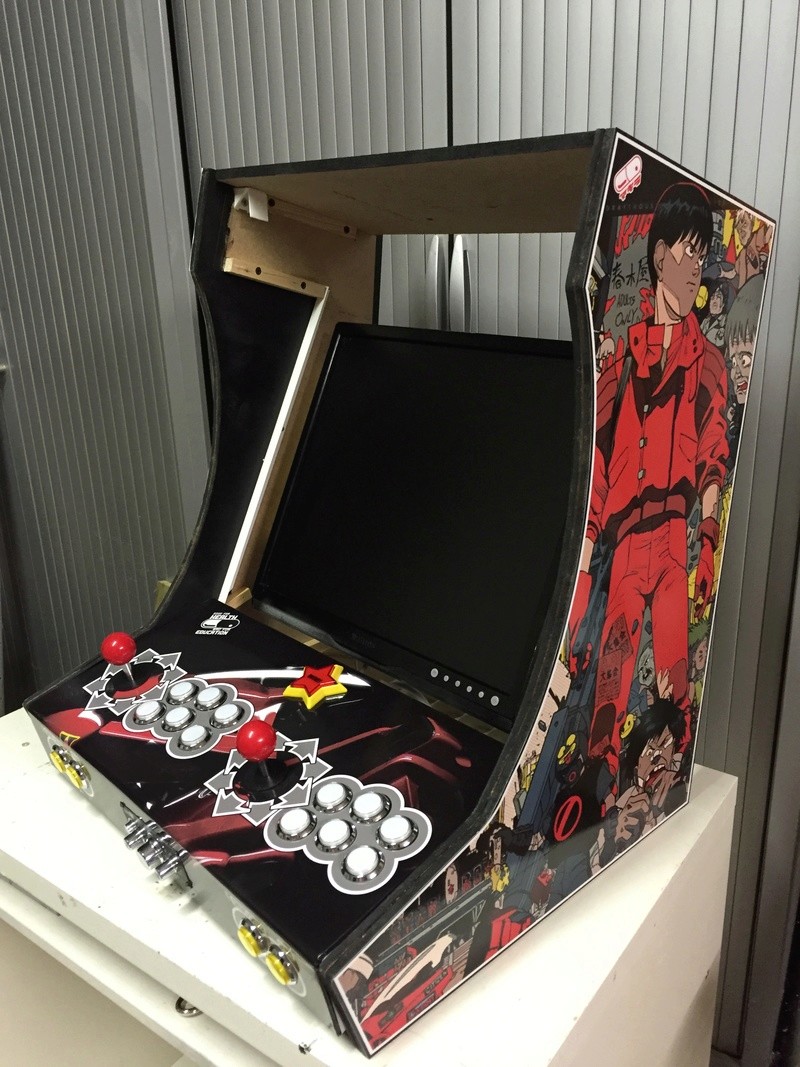

En attendant mon projet pincab, je viens de finir le bartop "ligth" simple et pas cher à la sauce recalbox avec une trentaine de systèmes et plus de 9000 jeux:
MATÉRIEL:
Raspberry Pi 3
Carte micro-sd 64Go ou 128Go
Alimentation 5v 2a
2 Cables rallonge 2x USB
1 Amplificateur Audio + adaptateur JACK/RCA
HP 15w 8ohms
Grilles HP
Alimentation 12V (pour l'ampli et l'éclairage du marquee)
Bande led 1mètre (pour éclairer le marquee)
_Adaptateur HDMI / DVI (le vga n'est pas encore compatible avec recalbox !)
_LCD 19 pouces 4/3 eu à 15€ sur LBC
_2 joysticks
_17 boutons (6 boutons jeux, 2x select, 2x start, 1x hotkey)
_T-Molding (Compter 8 mètres pour une borne ou 4 mètres pour un bartop)
_2 planches MDF 16mm + vis et quincaillerie
PARTIE LOGICIEL:
1: Tout d'abord il faut formater la carte en FAT32
2: Récupérer le dernier recalbox OS (un grand merci à digitalLumberjack pour sa création)
3: Dézipper l'OS sur la racine de la carte, puis l'insérez la carte dans le raspberry, l'allumer et laisser l'installation automatique
Une fois que l'installation effectuée, mettre le raspberry sous le réseau et redémarrer.
4: Récupérer les bios et mettre (via réseau ou ftp) les fichiers dans le dossier BIOS sur la carte mémoire
5: Enfin, il ne vous reste plus qu'à mettre les roms dans chaque dossiers des consoles que vous voulez.
6: Télécharger les jaquettes de jeux: [TUTO] Scraper ses jeux depuis son PC plus efficacement
Si ÉCRAN NOIR SUR LES ÉCRANS DVI:
Le mode vidéo sélectionné par défaut de recalbox. Sur 99% des écrans il passe bien mais sur certains… C’est écran noir.
Il faut donc tester avec un autre mode vidéo.
Pour ce faire, connecte toi en ssh ou via winscp à ta recalbox et va éditer le fichier config.txt (/boot/config.txt)
commande ssh : nano /boot/config.txt
Et remplace la ligne hdmi_drive=2    par   #hdmi_drive=2
ou sinon le plus simple: Branchez un clavier USB et appuyez sur Maj durant le boot de recalbox pour accéder au menu de Recovery.
Ensuite, appuyez sur "e" pour obtenir le menu édition, et vous pourrez effectuer des modifications directement sur le fichier.
Vous pouvez changer la langue du clavier en appuyant sur "l" et "k".
Branchement des boutons/Joysticks directement sur le port GPIO (ça évite d'acheter un encodeur joysticks usb)
Le HOTKEY est un bouton qui va activer les combinaisons de touche, (regardez Les commandes spéciales). Pour une manette xbox 360 ou PS3, c'est le bouton HOME ou PS qui est configuré par défaut. Il est recommandé d'utiliser L3 (le click du joystick sur une dualshock) ou SELECT.
IMPORTANT: Pour activer le port GPIO, il faut aller dans : \\recalbox\share\system et ouvrir le fichier recalbox.conf avec wordpad
Dans recalbox.conf, activez le pilote GPIO en réglant controllers.gpio.enabled sur 1 (voir tuto)
Code:
controllers.gpio.enabled=1
et vous êtes prêt à jouer !
Les GPIO sont configurés out the box dans l'interface et les différents systèmes émulés.
[Vous devez être inscrit et connecté pour voir ce lien]
Kit raspberry 3 + carte micro-sd 64 go
Découpe / assemblage de la borne
Câblage du port GPIO, et les différents connectiques scratch
Adaptateur HDMI/DVI (le mode VGA n'est pas encore compatible)
Pose des stickers
Test du système et les commandes => OK
Petit bonus : quelques sources rajoutées dans KODI pour avoir des trucs sympas Laughing

Bravo il est superbe celui-là !!! drz super A la tienne

drz il a de la gueule j'aime bien le thème.
Par contre pas trop chiant à configurer le raspberry

Hello. Merci pour vos commentaires Wink
Non cest pas trop chiant à le configurer mais on passe un peu plus de temps à remettre les bonnes jacquettes des jeux car il télécharge des fois les mauvaises photos.
Je vais mettre prochainement l'image de la carte pour graver sur la SD pour ceux que ça intéresse Wink
Il y a juste à mettre dans le raspberry pour jouer..
