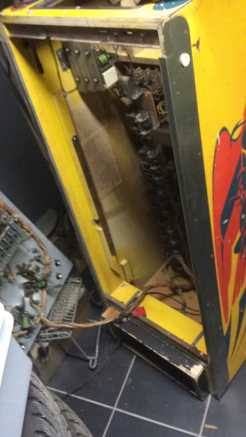

Petite question, il y a une personnes qui est prêt à me vendre 2 Flippers, 1 de 1971 et l'autre de 1973.
Il ne sont plus fonctionnel, mais les caisses sont en très bon état.
Il y toute la mécanique et les composant avec, les pieds, bouton, lanceur de bille, porte, monnayeur,...
Les voicis:
http://www.ipdb.org/machine.cgi?id=1546
http://www.ipdb.org/machine.cgi?id=28
Ces 2 flippers pour 300€, qu'en pensez vous? Au point de vue qualité du bois de la caisse et du prix.
Je prends ou pas? Seul souci la taille de mon écran Playfield, est 7 cm trop grand, j'espère pouvoir démonter les gros pastique autour et diminuer la taille de la caisse à l'emplacement de l'écran de 40''

pour information le prix de ma caisse seule widebody, que j'ai fabriqué dans du contreplaqué de peuplier + toules les accessoires Neuf, pied lockbar, etc ma couté un peu plus de 500€.
Si tu reprend les caisses pour l'adapté a tes dimension autant les refaire completement.
ce n'est que mon avis.
Léo
Messages : 3577
MessageSujet: Re: [WIP] Pincab d'Edcar   Jeu 8 Sep - 18:27
je suis du meme avis que leopold
je pense que tu va gagné du temps et de l argent moi ma caisse faite de toutes piece en mdf 18 mm ma couté 85 euro decoupe des planche comprise chez bricomarché donc beaucoup moins cher ( meme si tu ajoute les accessoires )
et du temps car il va falloir modifier renover et aussi tout demonté  Shocked Shocked Shocked un travaille de titan
pour au final avoir une caisse qui aura du vecu
apres ce n est que mon avis

Pour ma part j'ai exactement la meme caisse que le MARINER et le gros avantage de cette caisse est que tu leves tout d'un coup les slides avec la vitre et la lockbar et pour bricoler dans la cab c'est top ,150 euros pour une caisse complete avec accessoires moi je dis court Forest .Je l'ai decapee au V33 en un rien de temps une couche de bouche pores ,leger poncage et c'est nickel. Le fronton je l'ai fait a mes cotes pour des decals latéraux de flipp plus modernes. Voila mon avis . Pour le playfield un 40 pouces Samsung serie 7000 desosse et qui rentre avec 5 mm de chaque cote.

Il y aura toujours deux camps :
- ceux qui font une caisse toute neuve,
- ceux qui partent d'une caisse vide à retaper.
Je mets volontairement de côté l'aspect financier sur ce point car comme chacun d'entre nous le sait, l'aspect "sentimental" est plus important.
Moi je voulais partir d'une caisse existante pour deux raisons :
- j'ai deux mains gauches  Couper deux planches aux dimensions strictement identiques est plus qu'un exploit pour moi, c'est un challenge
- et surtout je voulais donner une seconde vie à un objet qui avait un passé, un vécu. En quelque sorte conserver "l'histoire" des morceaux de bois qui allaient accueillir mon projet.
Au final, je n'ai aucun avis tranché sur le sujet car les deux solutions ont leur pertinence
Et c est la ou tu te trompe complètement shadow
Comme tu la dit ti meme tu n est pas bricoleur et en tant que bricoleur je peux te dire que c est beaucoup plus simple de faire sa propre caisse
Y a pratiquement rien a découpé le magasin s en charge ...
Alors que la il faut modifier la caisse donc désosser et remettre de nouvelles planches sans compter tout le démontage
En plus de rattraper les défauts d usure
Comme edcar la dit ses écrans ne sont pas adapter donc il y a énormément de travail
Pour un résultat qui sera nettement moins propres qu une caisse faite de toutes pieces et que tu pourras ajusté en fonction de tout ce que tu veux intégré c est pas une question de clan mais juste de bon sens  complice

Faire sa caisse c'est mieux, on évitera tout les défauts, puis ça sera plus facile de choisir ses écrans et faire sa caisse a par rapport au dimensions.
