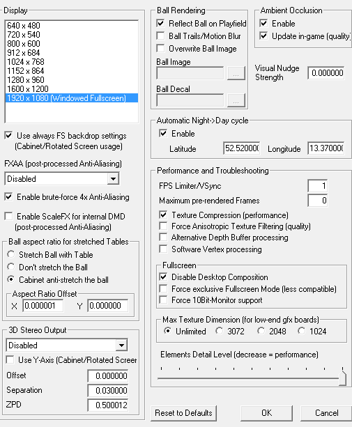

MessageSujet: Re: [ABANDONNÉ] Problème de Lag sur junk yard vpX   Mar 1 Nov 2016 - 18:58
Voilà ma config vidéo avec la GTX 560
Edit : il faut décocher "Texture compression"

Moi si je coche update in game a ambient occlusion j'ai par endroits sur la table ou il y a des éclairages ,des fourmillements dans l'image .
Messages : 3613
MessageSujet: Re: [ABANDONNÉ] Problème de Lag sur junk yard vpX   Mar 1 Nov 2016 - 19:14
Oui c'est normal, c'est pour rendre réaliste les effets de lumière je pense. (chez moi c'est pareil, je pensais que c'étais mon écran)
PHILI50
Messages : 833
MessageSujet: Re: [ABANDONNÉ] Problème de Lag sur junk yard vpX   Mar 1 Nov 2016 - 19:17
ok mais c'est pas realiste je trouve cela plutôt moche et en plus ca bouffe des ressources.
Messages : 3613
MessageSujet: Re: [ABANDONNÉ] Problème de Lag sur junk yard vpX   Mar 1 Nov 2016 - 19:24
Oui je pense que l'effet est un peu raté.
Messages : 6769
MessageSujet: Re: [ABANDONNÉ] Problème de Lag sur junk yard vpX   Mar 1 Nov 2016 - 19:53
c'est normal que tu ai seulement 50 fps avec les options graphiques que tu utilises , 4x antialiasing et ambiant occlusion demande beaucoup de fps...je serais toi , j'en décocherais o moins une sur les deux
