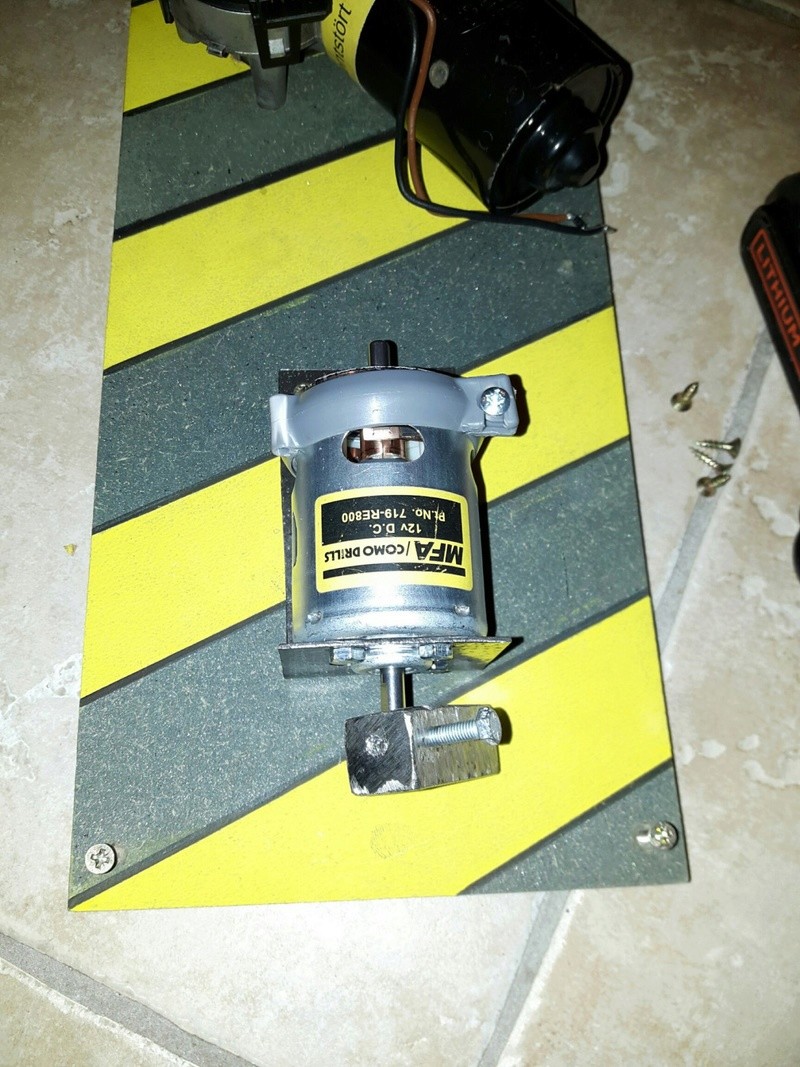

Un des meilleur toy que l'on puisse mettre dans le pincab, c'est mon avis !
Le shaker, il remut, il vibre, il fait vivre le flipper ❤ Huuummm Bon @lololol tu avais raison, il faut y aller doucement avec le régulateur autrement le pincab family va s'envoler
Le voilà en place en cours de branchement :
Bon par contre un hic, j'ai mis la vitre en place sur le playfield, et bien les contacteurs siemens 24v ne servent presque plus à rien... la vitre elle isole tellement que les contacteurs sont étouffés ! Il va falloir que je trouve une solution... des trous partout dans la caisse qulqu'un a déjà essayé une solution pour faire claquer plus fort les contacteurs siemens ? Je ne vais quand même pas mettre des solénoïdes partout ?  scratch

lol! j'ai découvert aussi le shaker aujourd'hui, d'la bombe

Messages : 3303
MessageSujet: mise en place Blower ! (fan) / pimp my blower !   Mer 15 Fév 2017 - 11:06
Toujours aussi bien ce ventilo (blower) mais comme nous le voulions discret, il est passé par la case "pimp".
Ha oui, au passage, je n'aurai pas besoin d'un régulateur, je n'ai jamais essayé le turbo 4000, mais l'air que déplace celui ci est bien, du coup,pas besoin de réduire la puissance... si ça peut aider quelqu'un dans un futur choix. Very Happy
On démonte :
On peint :
On remonte :
On compare :
Discrétion
J'en profite aussi pour remercier @lavache599 qui nous a fait notre déco, sur mesure, unique rien que pour nous ! Le pincab family va être magnifique  t'es génial
