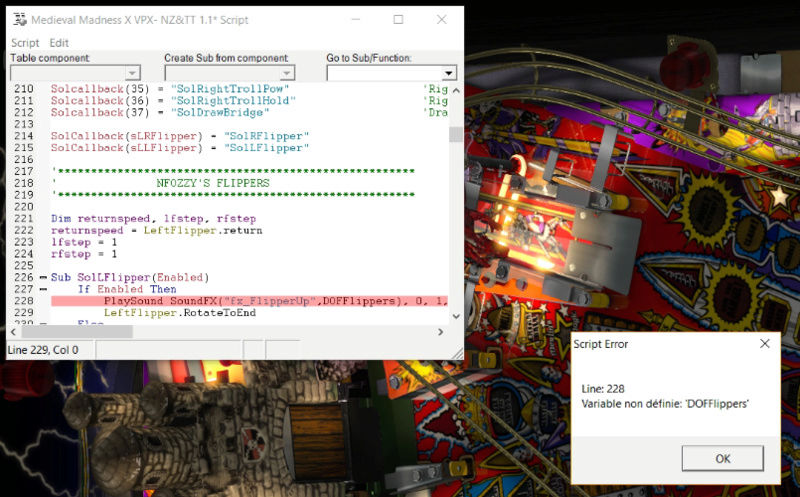

Je pense avoir suivi toutes les recommandations mais toujours cette erreur de script à la ligne 195
SolModcallback(17) = "SolMod17"  'Left Side Low Flasher + Insert Panel
J'ai une trentaine de tables sous VP x (10.2) qui elle ne posent pas de problème, je ne sais plus ou chercher!!!

C'est tout simplement parce que tes scripts VBS (dont notamment core.vbs, qui contient notamment la routine SolModCallBack) sont obsolètes.
Il faut impérativement les scripts VBS d'une des dernières versions beta de 10.2, les copier/remplacer dans le dossier Scripts de ton dossier Visual Pinball et t'assurer que tu ne les aies pas en doublon ailleurs (dans le dossier Tables par exemple) Wink

çà avance, la table se lance, mais dés que j'active un flipper: nouveau message d'erreur
J'ai essayé quelques autres tables çà à l'air d'être bon
Comme RipleYYY le dit plus haut, on ne sait jamais ce qui va se passer quand on fait des mises à jour, c'est stressant, et surtout il faut noter tout ce que l'on fait.

@Jurace33 : même punition, VBS obsolètes. Pour les mettre à jour :
- télécharge VPX 10.2 beta > ici <,
- décompresse l'archive, va dans le dossier Scripts, sélectionne tous les fichiers (Ctrl+A) et copie-les (Ctrl+C),
- explore ton dossier Visual Pinball\Scripts,
- fais Ctrl+V pour coller les fichiers précédemment copiés et répond Oui quand Windows te demande si tu veux remplacer les fichiers existants,
- explore ton dossier Visual Pinball\Tables est supprime tous les fichiers .vbs éventuels.
Tu ne devrais plus avoir d'erreurs de script après avoir fait ça.
