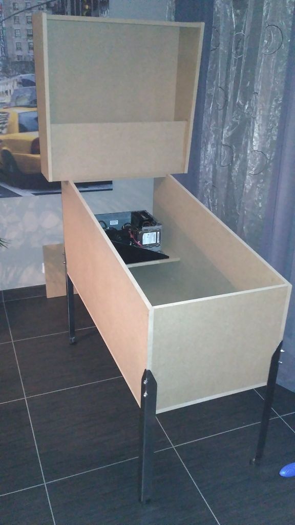

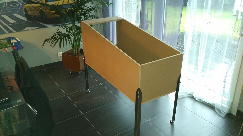

MessageSujet: Re: [WIP 90%] Pincab d'Aetios - New York Pinball   Lun 16 Jan 2017 - 10:27
Mise à jour de mon WIP. Les choses sérieuses commencent, impossible de faire machine arrière  lol!

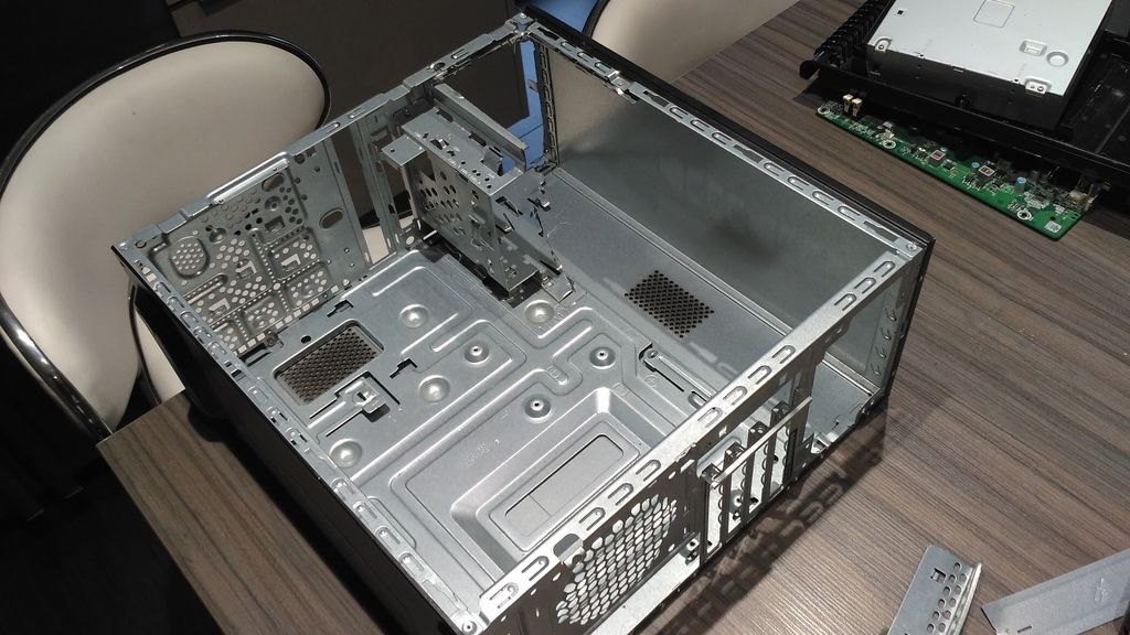

Tout d'abord, je suis aller récupérer un boîtier de PC à la déchetterie pour mettre en place ma config...
[Mode BOULET ON]  Je me suis rendu compte en rentrant que c'était du MicroATX alors que ma carte est une ATX... [Mode BOULET OFF]
Du coup, n'ayant pas le courage d'y retourner j'ai adapté le boitier à al meuleuse pour que ça rentre (je remettrai une photo). Il manque un petit coup de lime à droit et à gauche et ça ira.
Je suis allé acheter mon medium (découpé par BRICOMARCHE) : 120 € le tout (2 plaques et demi, car ils ne le vendent pas au m² en 18mm)
J'ai quelques chutes qui ne sont pas de trop car c’est en commençant à monter le cab  que je me suis aperçu que je me suis loupé sur mes plans... rien de bien méchant mais du coup, j'ai un peu plus de découpe à faire par mes soins.
Au passage, la scie sauteuse c'est la merde quand on coupe deux épaisseurs en même temps. Rien de tel que la scie circulaire pour avoir une coupe bien droite.
Pour conclure, je n'ai pas avancé comme j'aurais voulu mais le caisson est monté et sur ses pieds... reste que le fronton que je vais essayer de monter cette semaine, en soirée.
Je passe mon WIP à 30%  A la tienne

Mise à jour de l'avancée : passage à 40%, j'ai monté le Fronton   yes

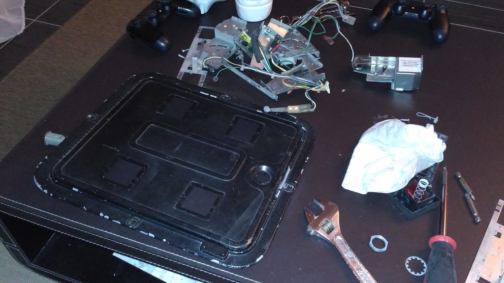

MessageSujet: Re: [WIP 90%] Pincab d'Aetios - New York Pinball   Jeu 19 Jan 2017 - 17:41
Démontage et nettoyage de la porte.
samedi j'attaque le ponçage (léger pour pas trop enlever la surface "goute d'eau") et la peinture à la bombe.
