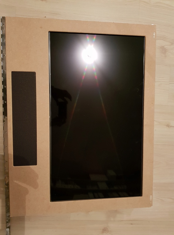

MessageSujet: Re: [WIP] 4% PINCAB de TORTUE GENIAL BLACK ROSE 4K    Mer 8 Nov 2017 - 16:32
Ahh enfin, ça marche le DMD, c’était juste un problème de câble USB et aussi de port sur le pc, car il marche pas tous.
Voila un petit cadre en médium usiné, ahh oui quelle merde ces pas de vis chinois alors j'ai collé des écrou M3 dans les trous  et hop je suis tranquille.
Je vais pouvoir attaquer le fronton.....

tortuegenial
Messages : 141
MessageSujet: Re: [WIP] 4% PINCAB de TORTUE GENIAL BLACK ROSE 4K    Ven 10 Nov 2017 - 21:04
ça arrive doucement @Aetios.
Maintenant que j'ai mon DMD, mon écran de backglass, il fallait que je me penche sur le fronton.
Alors je me suis dit, pourquoi tous le monde veux une ouverture de backglass derrière et que les flippers et que que jurrassic bah il s'ouvre devant. Alors j'ai réfléchis un peu car j'etais pas partis sur ça au départ et j'ai commencé a faire mon fronton du moins la partie backglass et DMD:
 - Un châssis en métal pour maintenir la TV
- Une découpe du cache DMD et tv (stratoconception) qui sera fixé sur une charnière piano pour une ouverture devant, avec de chaque coté en haut deux petit locket qui sont intégré.
Voila pour l'instant en plus je me suis speed pour faire mon châssis et jai vu que la fixation, une fois la tv dedans était trop courte tempi, découpage soudage la semaine prochaine et peinture.
Et pis la cerise sur le gâteau, c'est le BALLY découpé au laser ^^, pour allé tout en haut entre les enceinte, bah oui je vais pas les mettre en bas comme tout le monde et puis ça ressemblerais pas au BLACK ROSE.
