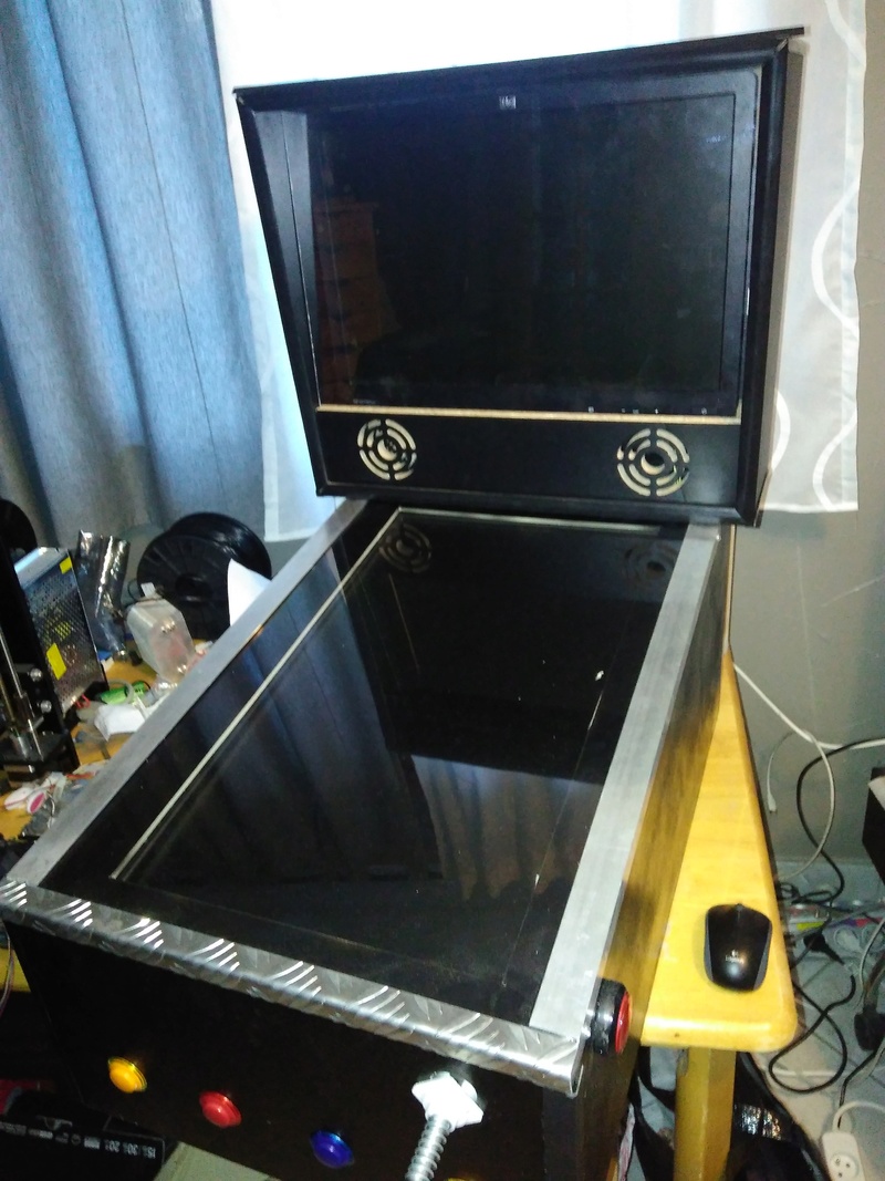

Je vous présente mon mini pincab , fait entièrement avec de la recup pour tester le concept....
Donc : Playfield 24 pouce , backglass 20 pouce 16/10
pC DUAL CORE E8600 4 go ram
CG : ATI 5850
w7 32 bit , SSD de 128go
1ER TEST AVEC MON SIMULATEUR DE BOUTONS (UNE XIN-MO DE  BASE dans une caisse bois faiit main )
Pour la boite , j'ai harceler un ami qui fait des bartop (pm88) pour me faire un kit pincab.
(avec une cnc de 3m*2m ca aide)
=>premier essai en mdf de 16 => Playfield pas trop mal mais le dessus était tout pourri bancale et cotes faussent (le dessin technique et moi ...)
=> j'ai galeré pour la peinture , le rebouchage des trous, couche d’après , reponcage => toujours tres moche plein de defaut de peinture de poncage...
MANQUE DES BOUTONS devant  , CA CHAUFFE =>VENTILATION PAS TOP , PAS DE SORTIE POUR LES USB ,le reseau.... => en resumé une decoupe pour rien !!
=> on refait tout le plan et redécoupe  en mélaminé noir de 16 mm pour ne rien avoir a poncer ou peindre =>beaucoup mieux pour un gars pas doué dans mon genre !!

coté soft : pinballx ok, vp9 ok,  vpx ok (mais rame un poil sur certaine table) , fp ok .
