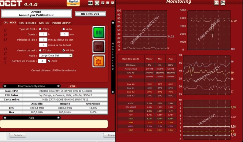

Messages : 6770
MessageSujet: Re: [WIP]projet pincab plant VS. zombie   Lun 28 Aoû 2017 - 18:02
@bouli18 a écrit:
Bah pour temps c'est bien ce qu'il se passe j'ai vue en direct et j'ai pris la photo avant qu'il arrive à 46° et il ces couper regarde bien sur la photo la colonne de droite c'est la colonne maximum
ce que tu as vue en direct c'est que ton pc ses coupé...et tu en déduis que c'est a cause des 46°...mais dsl de te dire que ton cpu peux chauffer encore, avant que tu es des problèmes de ce genre... et le max c'est la température max atteint par ton cpu et non la limite critique de ton cpu , ce sont 2 chose différentes...
après si tu veux qu'on t'aide il faut que tu ns donnes plus d'infos....ton alim , t'as version de pinballx et t'as configuration , tes drivers , tes réglages pbfx2 , tes écrans , si tes logiciels sont bien en mode admin... (je sais que bcp de chose n(ont rien a voir la coupure de ton pc , mais en ayant le plus infos possible on y verra plus clair pour essayer de t'aider...)
Messages : 6770
MessageSujet: Re: [WIP]projet pincab plant VS. zombie   Lun 28 Aoû 2017 - 18:05
@rodolpher a écrit:
Je suis le seul à trouver bizarre qu'il y ai 10°c d'écart entre les deux cores?
oui , cela peut arriver...tout les cores ne sont jamais a la mème température quand tu regardes bien ...

rodolpher
Messages : 295
Département : 70
MessageSujet: Re: [WIP]projet pincab plant VS. zombie   Lun 28 Aoû 2017 - 21:42
Jamais trop regardé, vu la proximité et les ponts thermiques je ne m'attendais pas à des écarts pareil. Je me coucherais moins con ce soir
