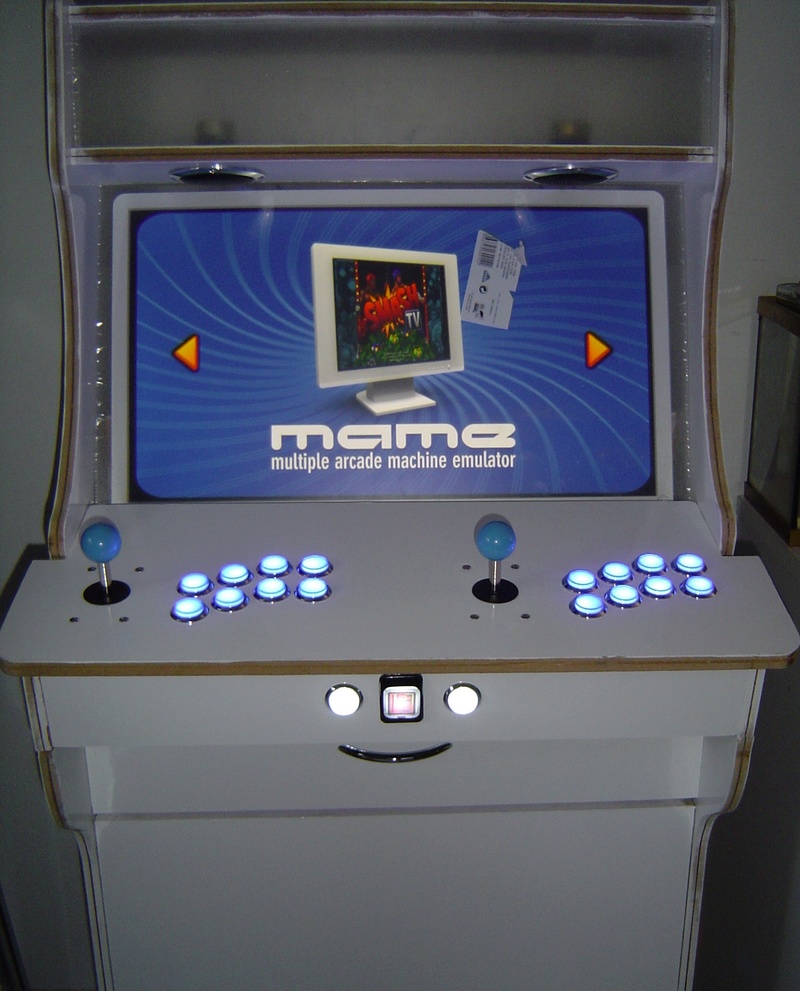

Toute petite avancée ce week end,juste installé les derniers boutons,un peu de t-molding ainsi que la nouvelle carte xin-mo mais j'approche des finitions .
J'ai néanmoins toujours le souci citer plus haut,impossible d'éteindre le pc avec un bouton mais s'éteint avec une touche du clavier,je pige pas scratch .Sa ne viendrait pas d'un paramètre windows ?

Petite MAJ de la borne,je pense que niveau déco, je vais en rester la,d'une part , je n'ai pas envie de surcharger,le blanc laqué va bien avec la déco du salon et puis des images de KOF en version chibi,on en trouve pas des masses.
Il me reste encore un gros boulot a faire sur le frontend mais c'est déjà jouable,j’espérais finir pour Noël,a cette allure je devrais être dans les temps ...ou pas   lol!.
Vu qu'il me restait de la place sur ma feuille de stickers j'en profité pour modifié le plunger et mon start de mon pincab
