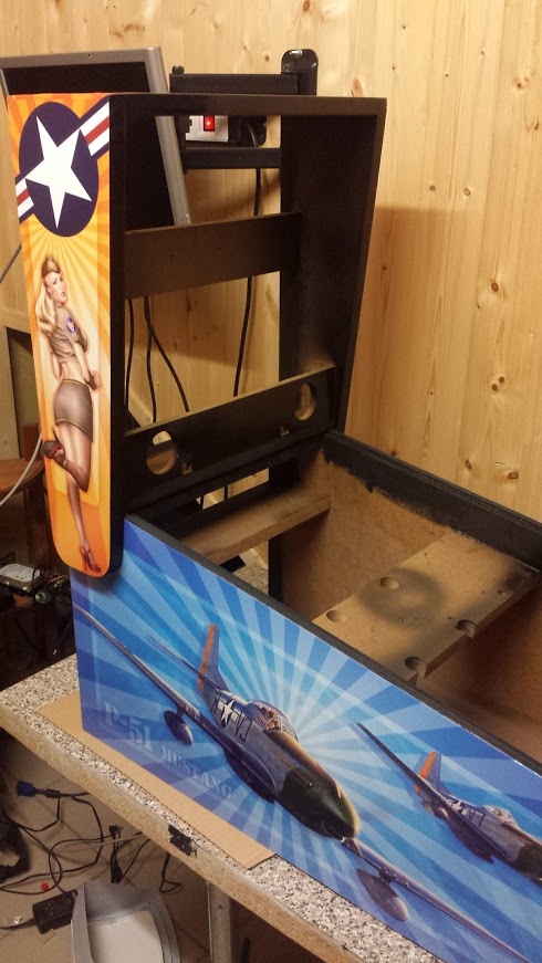

Après quelques coupes:
Je travaille comme à mon habitude avec des assemblages avec des lamellos.
ca permet d'être très précis dans les assemblages:
note: Le fait de faire les 2 en même temps permet de gagner énormément de temps sur cette phase, pas besoin de mesurer, il suffit de présenter les pièces face à face de mettre un coup de crayon ;-)
Voilà les meubles nus :
à l'arrière, une porte pour le haut, un tiroir coulissant pour le bas:
On attaque la déco
Sur le medium, j'ai passé 2 voir 4 couches (sur les champs) de fondur, avec poncage, puis une peinture noire glycero (mais qui m'a posé problème car trop vielle, et m'a fait des traces ...grrr...)
Pour l'impression, j'ai travaillé avec l'OpenFab un fab lab à Saint Jean de Maurienne (savoie) spécialisé dans l'impression sur tout matériaux.
en mode plié pour le transport:
voilà l'état d'avancement au 28 août 2017, j'ai encore quelques jours de vacances , je pense pouvoir avancer encore un peu avant la reprise...
Le second  pincab est aussi bien avancé (peinture..etc..) je devrais poser les vinyls demain... et je pense , au vu de la qualité des des stickers, que ça va être bien sympa...
à suivre...

hier, journée bidouillage...
- recyclage de vieux boutons à lamelle,
- un peu de cablage, mais il y a encore pas mal de taf...
- customisation de la l'ampli audio
sinon, j'ai collé les stickers du second pincab...
ça déboîte,   je suis content du résultat !

MessageSujet: Re: [WIP 95%] 2 mini pincabs : P-51 Mustang et Starwars   Ven 1 Sep 2017 - 22:46
J'ai bien avancé aujourd'ui, le cablage est quasi terminé, il me reste à relier la KL25Z, mais tout le reste est ok.
Premier test sur pbfx2.... ça marche !!
Demain, finalisation du cablage et un peu de configuration....
a+
