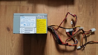

Un petit tour par la déchetterie cette après midi en sortant du taf !
Armé de mon tournevisse cruciforme et ma pince coupante
Je cherche une alim PC pour les toys , c'est chose faite!! et aussi une paire de barrettes DDR3 pour passé à 8 go sur ma config
C'est dingue ce que les gents peuvent jeter cheers
Plusieurs tour de PC sont dans les box     (box=cage de stockage pour petit matériel électro)
Après ouverture des quelques châssis d'ordi , je récupère une alim ATX 400w , une vieille carte mère pour le connecteur d'alimentation ATX 20 PIN  pour me faire un shield power atx
des spacer pour monter mes divers cartes
et là !! dans une autre box je tombe sur ça !!
Une alim 12Vdc de PC portable ou je sais pas trop ,  18 Ampères avec un connecteur un peu à la forme atx ??  bizard !!
J'embarque le tout , je verrai bien !!
Une fois à la maison ; découpage du connecteur de la carte mère et teste de connexion
ça me plait bien bounce , en plus l'alim de PC portable et beaucoup moins grosse que l alim ATX standard que je pensai rajouter
Parfait pour mon mini super

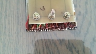

alors pour info les gars , pour dessouder le connecteur ATX d'une carte mère c'est une grosse galère
Après quelque heures de boulo , mon power shield et pratiquement fini

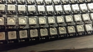

voici le fabrication de mon backboard à la sauce Aetios avec des bandes de led adressables ws2812
je prépare 2 plaques de fibre de verre récupérer au boulo (utilisé comme isolants) 320 mm de long par 70 mm de large
je coupe mes 8 rubans de led , pour ma longueur utile j'ai 47 led par rubans (la largeur de l'écran)
le rubans que j'ai acheté fait 1 cm de large , pour optimiser la largeur du backboard au max , je chevauche les rubans les un sur les autres (je vise 65mm de large au total) par contre ils sont tous dans le même sens , il va falloir faire passé les files Data par l’arrière .
toutes les alim d'un coté , et les files Data mettent en série tout les rubans
un teste avec un arduino uno entre chaque soudure pour vérifier le bon fonctionnement
 avec la 2 em plaque , je trace mes emplacement de perçage , je perce et y installe de la petite visserie en M5
quelques points de colle sur chaque tète de visse
je retourne le tout sur la 1er plaque et attend le séchage
au extrémité , j'ai collé des visses de 20mm de long pour la fixation dans la caisse
je range bien tout les câbles entre les deux plaques et renforce à la colle les soudures
la face avant
le backboard fini avec le shield alim/wemos monté dessus
voila pour ce soir  A la tienne
