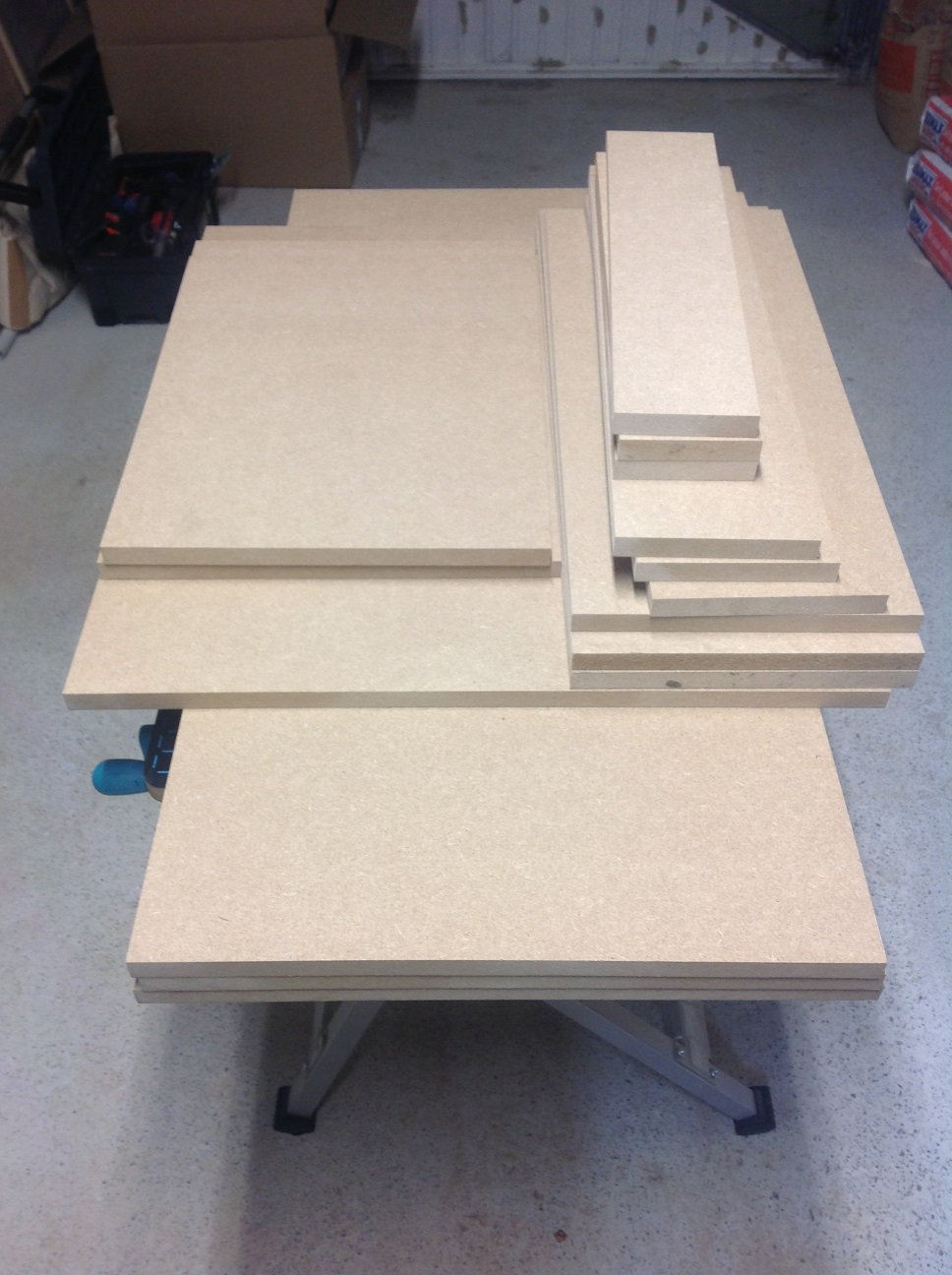

Bon ça y est, j'ai attaqué la partie construction... C'est en MDF de 18mm comme pour ma borne arcade. C'est costaux et assez lourd pour un pincab.
Voilà le résultat du jour 1 Smile
Bon voilà un tas de MDF qu'il va falloir tailler et assembler....

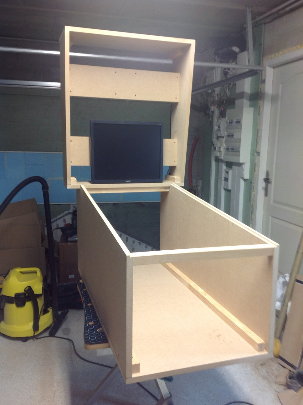

Allez  entre scie circulaire, scie sauteuse et défonceuse, j'arrive à cela Smile
Allez demain on s'y remet pour fixer le playfield.. Pas facile ces écrans design qui ne sont plus plat...

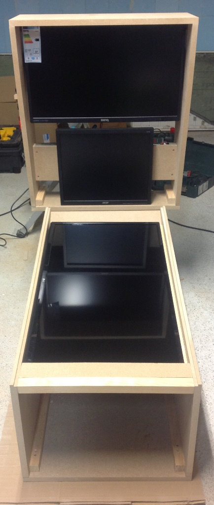

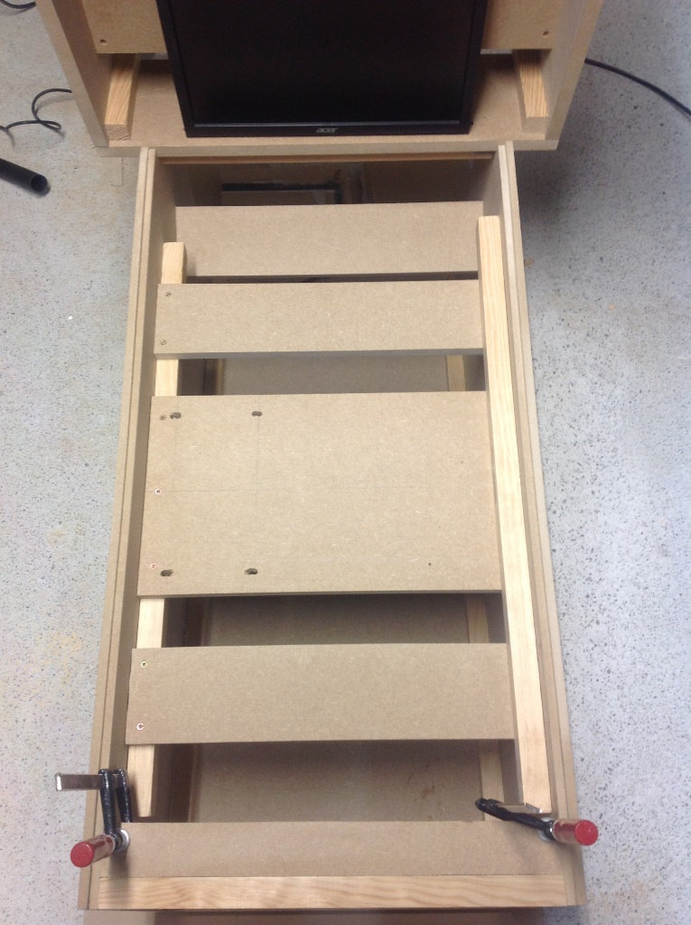

Bon, j'ai bien avancé ce dimanche avec la pose des 3 écrans. Un peu galère pour le playfield car non plat à l'arriere et question garantie, je ne voulais pas le démonter...
Et voilà le support pour l'ecran

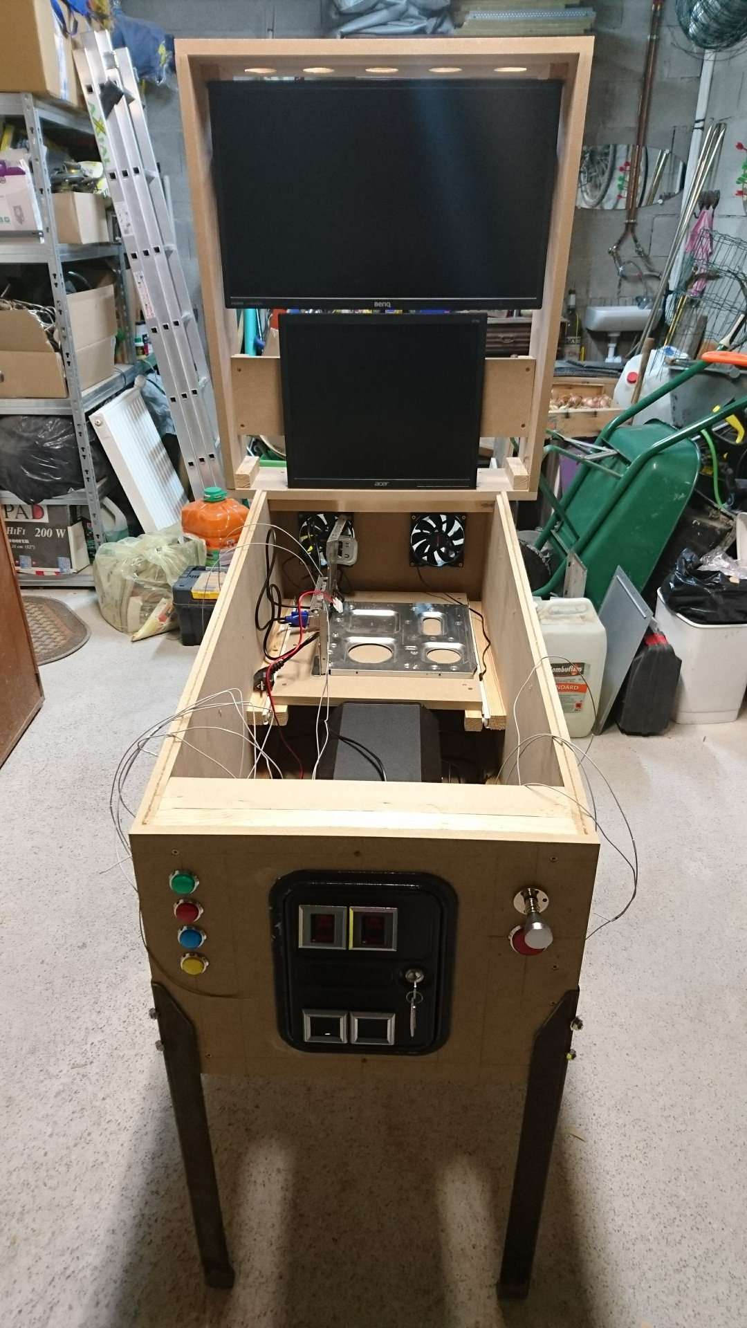

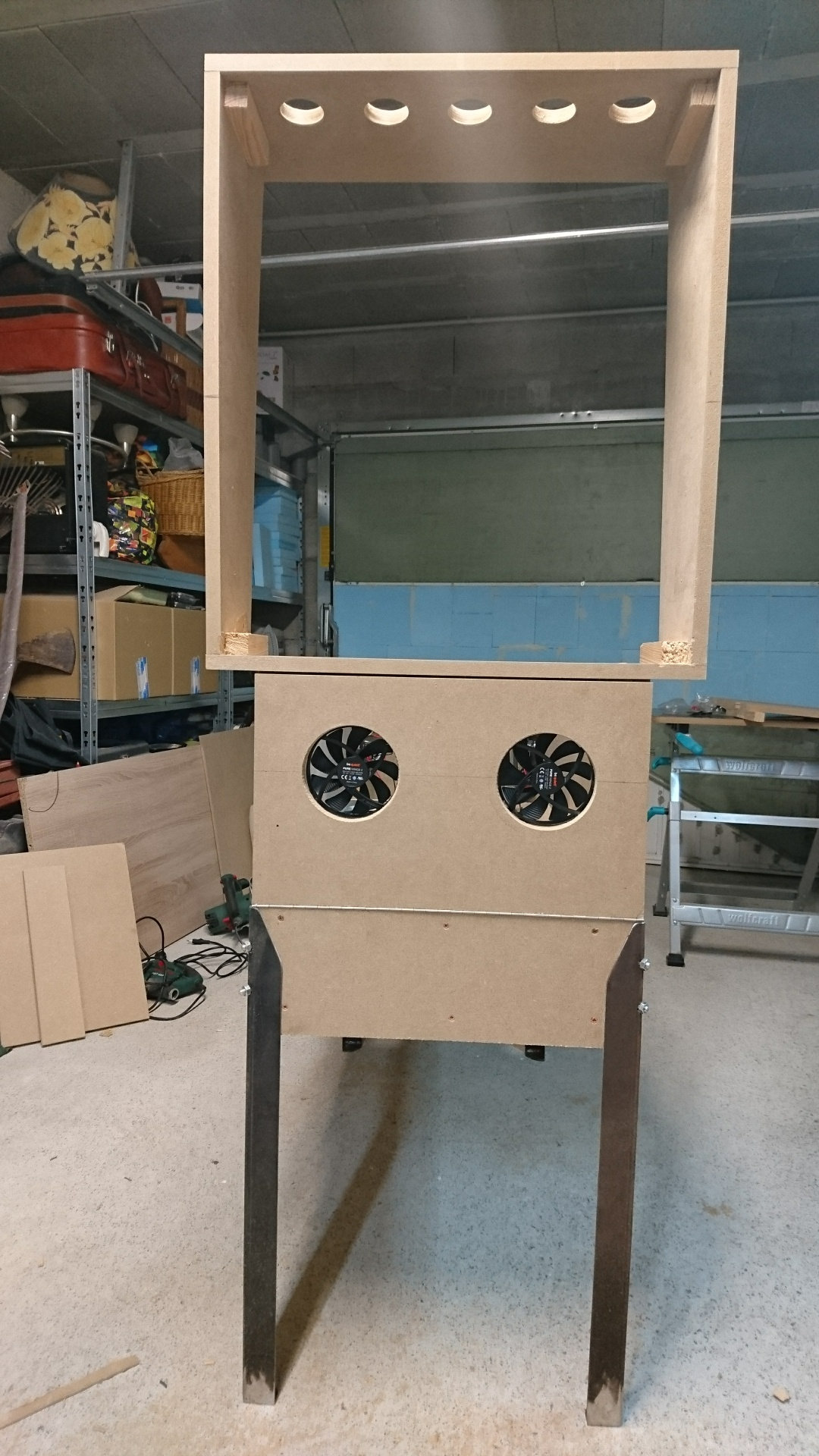

J'ai reçu tout les matos que j'attendais. Le pincab est sur pieds (merci Razorbaxx)
J'ai également reçu d’Angleterre via Ebay une porte avec ses deux monnayeurs, serrure, 6 penny.. le tout pour 50€ livrée. En prime, la bonne odeur de vieille cave humide anglaise qui donne une histoire à cette porte Smile....
Bon après un peu de taf de montage  ça commence à prendre forme. Demain c'est le cablage côté KL25Z et PC... Côté PC, tout est installé hormis le parametrage des boutons sur la KL25Z.
J'espère bien tout faire marcher pour demain soir.

Bon, j'ai bien avancé ce week-end et j'ai mis la bete sous tension.
Je mettrais des photos demain, j'ai fini un peu tard ce soir a bosser sur le pincab.
J'ai pas eu trop le temps de tester, mais la kl25z que j'avais configuré semble ne pas trop fonctionner. Elle clignote entre vert et ambre et je n'ai aucun bouton de détectés. Elle est bien connectée au pc via son usb joystick. J'ai bien cablé tous les boutons avec les communs sur le Gnd de la kl25z. Dans le soft de config, en utilisant l'onglet pour tester les boutons, ils sont tous sur off malgrés l'appui sur chacun d'eux...
Si vous avez une idée, je suis preneur..
Bon je me reponds tout seul vu la foule de réponse Wink
J'avais juste decalé de 1 le branchement du connecteur. Du coup, ce que je pensais etre la masse etait donc le signal qui est juste avant En j19-16. J'ai du bol de n'avoir rien cramé.... j'ai testé les entrées BT1 à BT14 est tout est ok. Reste plus qu'a recabler le connecteur....
