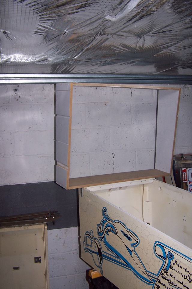

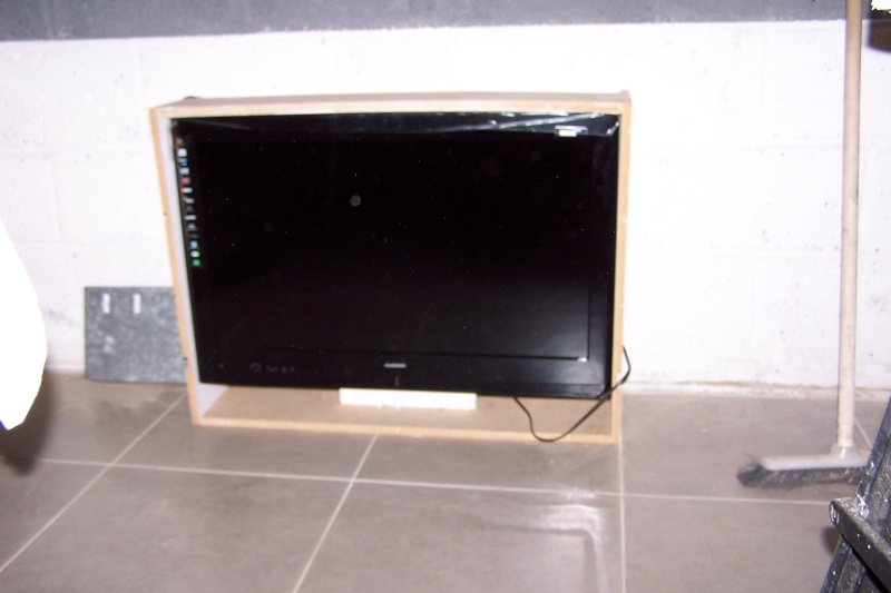

MessageSujet: Re: [TERMINÉ] Pincab de Cox   Lun 15 Oct - 22:07
quelques photos du fronton l'ecran passe nickel pile sur les cotés
il y a quelques quelques lignes faites à la defonceuse pour le personnalisser un peu et peut etre les peindre d une couleur differente a voir
voici ce que ca donne sur la caisse
bien sur le fond n est pas fait, et l ecran va etre depouiller de son pied puis fixé sur une planche qui sera visé en travers ,les trous des vis seront bouchées à l enduit gerard sur le haut du fronton j ai laisser un decroché pour permettre a l' ecran de respirer meme si un led ne chauffe pas beaucoup il vaut mieux prevoir l ecran va venir se caller sur le haut du fronton laissant de la place en dessous pour venir y fixer une planche sur lesquelles les enceintes de l ecran du playfield qui a eté desosser vont venir se loger, elle sont discretes mais efficace Twisted Evil

il est vrai que de fils en aiguilles on s est un peu eloigné du sujet pricipal au fait j'ai enfin retrouver mon theme vu il y a un an je pense garder les decals de caisse intact mais refaire la face et utilisé la sphere electrique pour le fronton et peu etre peindre 1 ou 2 lignes du fronton en bleu

C'est super chouette,le stickers est neutre,car en avoir un sur star wars par exemple et jouer sur une table mécanique ça fais bizarre.
Par contre les seignées sur le fronton,tu aurais pu faire des lignes avec ton logiciel.
MessageSujet: Re: [TERMINÉ] Pincab de Cox   Mar 16 Oct - 22:13
oui bip pour les lignes tu as raison, mais le but est de donner un peu de relief je me suis dit : toujours des caissons plat pourquoi pas innover! et si vraiment au final le resultat ne me plait pas on recommence! Twisted Evil

queques photos de l avancement la caise est mise en enduit je la ponce demain
l' ecran est installer sur le fronton pour un essai je vais preparer pour la decoupe ma feuille mdf de 5mm pour la facade du fronton avec le support des enceintes et egalement prevoir la decoupe pour le fond que je vais mettre sur charniere Very Happy

un cadre bois ainsi qu'une charnière a été fixer à l'ecran bien pratique pour acceder au cablage
