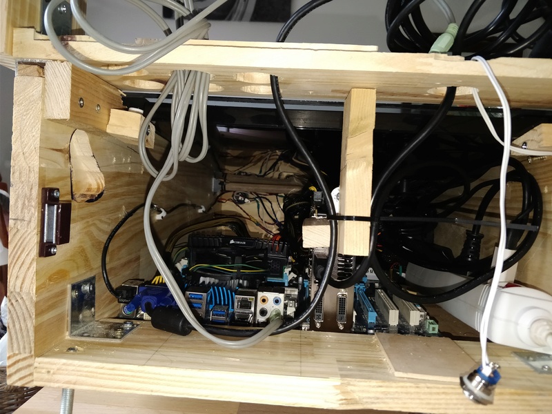

quelques avancées sur le Pincab
  • refonte de la caisse pour y accueillir le PC, la CG et l'alimentation en lieu et place du portable.
  • petite galère pour fixer la CG, j'ai du faire 3 montages différents avant de trouver le bon setup
  • construction du fronton pour le 17 pouces Sony
  • masquage des bords de l’Écran, je voulais peindre au début, mais finalement j'ai mis du chaterton
  • assemblage du fronton sur la caisse avec des charnières pour permettre de rabattre l’écran pour le transport. j'ai mis des petite grenouillères derrière pour que l’opération soit rapide
  • fabrication des capots arrière, en contreplaqué fin, et tenus a l'aide de lockets magnétiques pour un démontage instantané
  • répartition des câbles dans la caisse, vive le pistolet a colle qui permet un câblage facile et rapide!
reste a faire  :
  • installer le ventilo arriere et trouver une place pour le bouton d'allumage de la CM
  • monter des hp dans le fronton et un petit caisson dans la caisse.
  • faire le masquage du plexi du fronton.
  • installer les tables car pour l'instant je n'ai que Scared stiff.
  • jouer!
elques avancées
Installation du système audio , un kit 2.1 logitech.
Tout rentre au chausse pied dans le fronton, ca laisse de la place dans la caisse pour un second kit de up pour les sons de table .
Au premier démarrage ca gresillait a mort.mais, après un peu de shaterton (jaune ;-) ) pour éviter le contact entre la carcasse de l'écran et l'alimentation du kit, plus de grésillement et un bon gros son qui pète.
Faut que j'y repasse pour arranger le câblage, parce que, la c'est la cata.
Mais une fois refermé , ca fait propre et compact.
Vous remarquez au passage la superbe persienne de ventilation venant tout droit de Leroy merlin!
Jai hâte de recevoir ma kl25z pour profiter du nudge et d'aller chercher un second kit pour les sons de table.
Petite question a ce sujet,  il faut vraiment deux cartes son ou on peut utiliser les sorties audio arrière (bleues?) pour séparer les sons ?
