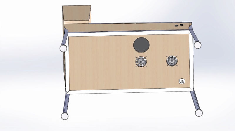

Bonjour à toutes & tous,
A mon tour de me lancer. Le projet est de faire un mini pincab sans accessoires (enfin peut être dans un 2ème temps…) que j’aimerais terminer début mai.
Pour l’instant, en plus de mes petites mains et de mon cerveau embrumé, j’ai à ma disposition :
Un  PC (occasion 155€ ebay):
CPU :  XEON E3 1225 - 3.1Ghz
Ram : 4Go --> (EDIT du 19/01/2017) passage à 16Go (0€ récupération au boulot)
HDD 500Go en 2 partitions --> passage en SSD à terme
Windows 10 Pro
GPU : Gigabyte R775OC-2GI --> (EDIT du 19/01/2017) : Test OK juste physique parfois déroutante sur certaines tables VPX donc pour l'instant je garde cette carte graphique
Ecran Playfield : 23" DELL Ultrasharp U2312HM (écran perso pour retouche photo) --> (EDIT du 19/01/2017) passage à un 31,5" AOC Q3279VWF (179,99€ rueducommerce)
Ecran Backglass : 19" SAMSUNG 4/3 SyncMaster 913bm (récupération boulot)
Je suis en train de faire des tests de cette config avec VP9.95, VP10.4 et PinballX
J’ai en stock des boutons, une carte Juyao 2, bouton d’alim, multiprises, câbles, charnières, coulisses, visserie, ferraille, outillage
Il manque les ventilateurs, l’ampli et les enceintes, le MDF
Voilà quelques vues du projet final :
N’hésitez à me faire part de vos remarques ou critiques, rien n'est figé

Bon projet, par contre vérifie les dimensions de ton 32 si tu y passe car je pense que celui-ci va faire grand par rapport à ton 19.
ducatfrank
Messages : 24
Département : 30
MessageSujet: Re: [WIP] Projet de mon premier MiniPincab   Ven 12 Jan 2018 - 14:15
Sur le modèle 3D c'est le 32" qui est implanté. J'ai pris les dimensions du SAMSUNG S32F351H
