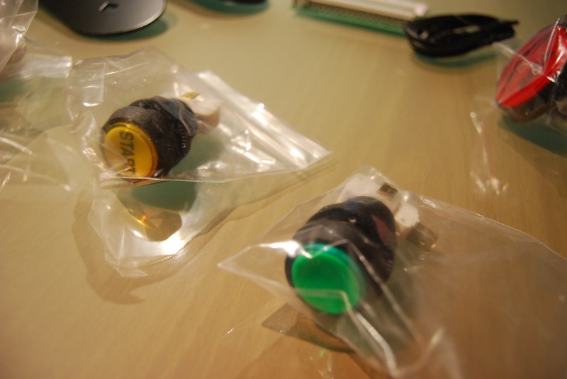

LE TEST DES BOUTONS !!! et de l'Ipac2 !!! clown
Montage de fortune dans une boîte en carton (le colis du fournisseur américain VirtuaPin héhéhé) :
Voilà le miniminiPin !!! MDR
Repérage des câbles avec des étiquettes et câblage de la carte Ipac2 :
Un aperçu du dessous ... première salade de câble !!! :
Premier test en live avec Madame sur mon deuxième PC de test (Future Pinball Inside !!) !
Commentaire de l'interressée : çà le fait !!! (le WAF est essentiel dans ce genre de projet !!! héhéhé)
Bref, je suis ravi car je craignais un peu cette partie délicate mais en fait, c'est un jeu d'enfant, il suffit d'être minutieux !!!

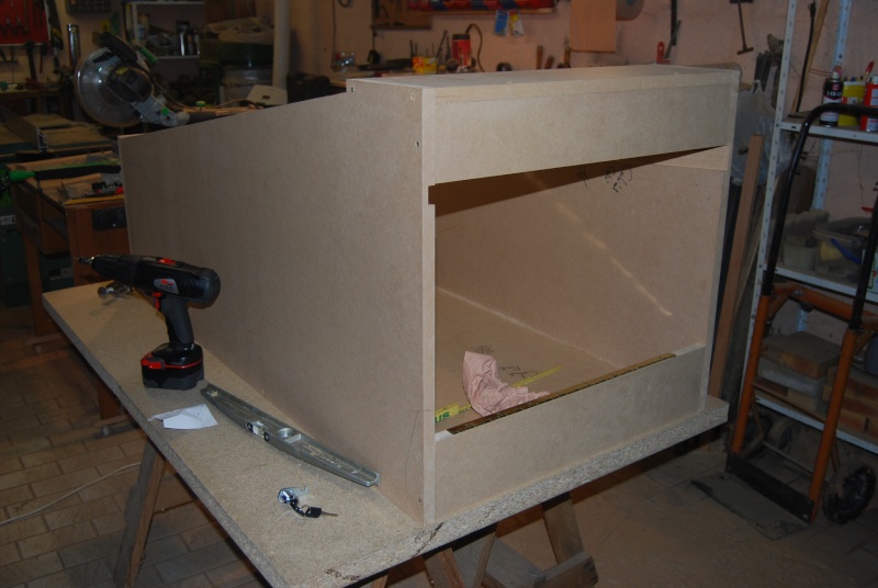

On débute la journée par l'assemblage du cabinet :
Mise en place du premier côté :
Présentation du deuxième côté ... hum un petit rattrapage est nécessaire pour un faux équerrage ... mais Michel gére admirablement l'affaire avec un coupe de ponceuse à bande :
Après encollage et vissage (plus les équerres ... bein là çà va pas pas péter çà c'est sur !!!), présentation de la TV pour voir si tout se passe bien ... et bien je confirme çà rentre comme dans du beurre et c'est nickel ... en plus plus besoin de compenser le niveau c'est génial :
Michel sort le matos de pro : les serre-joints d'angle ... imparable ... la classe Michel !!! :

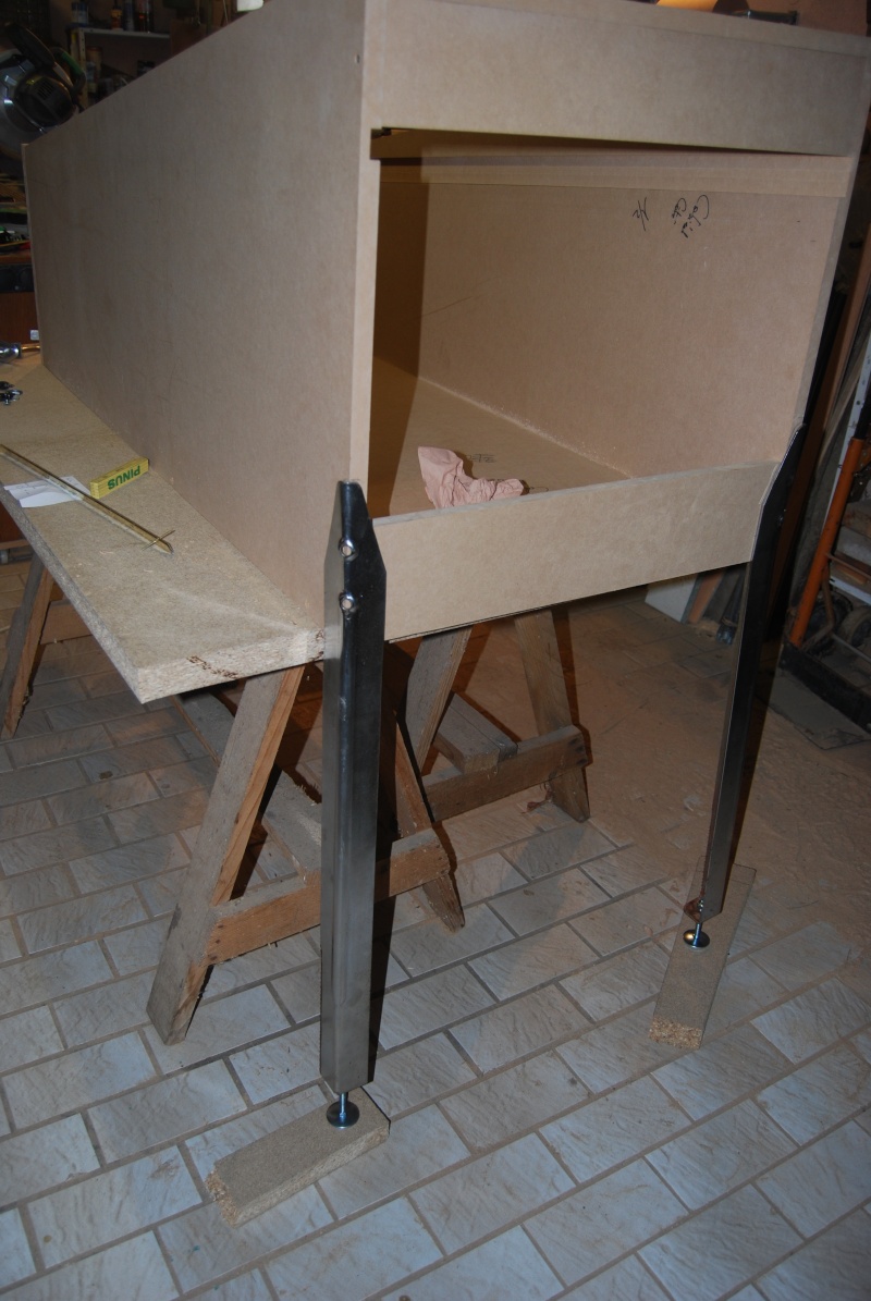

On mets en place et on cale les pieds pour préparer au perçage :
Et voilà les deux pieds sont calés ... (Michel en action !!!! concentré le gars !) :

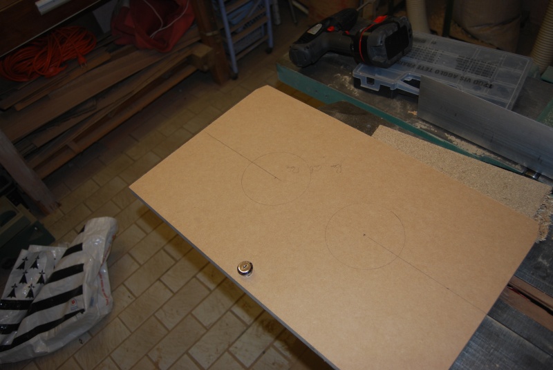

Découpe et tracage des emplacements ventilos de la porte arrière, découpe en biais à chaque coin pour épouser les pieds, et mise en place de la serrure :

N'ayant pas envie d'arrêter en si bon chemin, nous attaquons les pieds ... pose des calages en bois à chaque angle :
Après avoir marqué l'emplacement des perçages, Michel passe un coupe de ponceuse à bande pour casser l'angle et faciliter le perçage :
Et voilà ... 4 perçages plus tard et les pattes arrières sont fixées et serrées ... çà bouge pas d'un poil et c'est costaud !!!
Quelques minutes plus tard et ... roulement de tambour !!! il est sur pied le bestiau !!! Rhhaaa Lovely j'ai la larme à l'oeil !!! lol :
