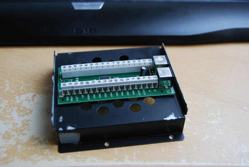

Une autre chute sera récupérée et adapter comme support de la carte IPAC2 ... nickel (perçàge à faire + entretoise de carte mère et le tour est joué !!!) :

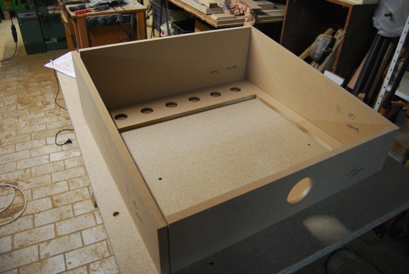

Preparation et tracage fond de la backbox :
Perçage des trous d'aération passive :
Héhéhé c'est bien propre tout çà !!! :
Petite fantaisie de notre menuisier fou !!! c'est super joli !!! du coup, on l'a fait partout :
Perçage également pour 2 ventilos D80 : évacuation chaleur LCD fronton et DMD :

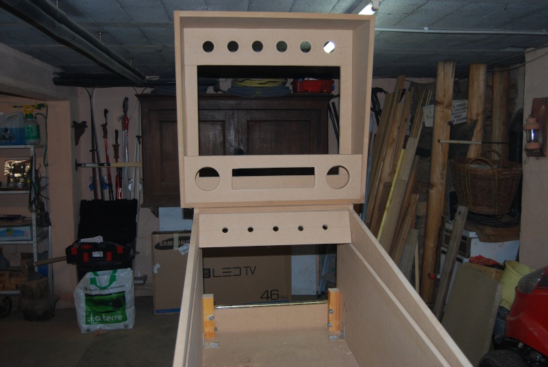

Remontage à blanc du fronton pour voir si tout va bien :
Cà roule, alors on passe au collage et vissage :
Présentation du fronton sur le cabinet ... yes çà ressemble de plus en plus à un flipper !!! lol :
Montage des fixations du fronton et test de position repliée !!! NICKEL Chrome !!!

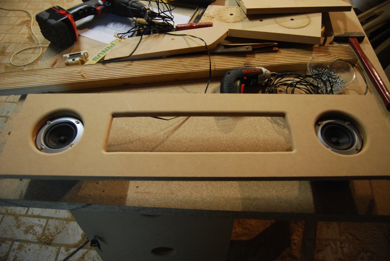

Tracage et découpe panel DMD + speakers :
Un coup de défonceuse magique plus tard ... et hop .... du velours !!!
On repositionne l'ecran DMD et on se gratte la tête pour déterminer comment le fixer ! Les enceintes seront encastrées dans le panel et fixées avec des équerres :

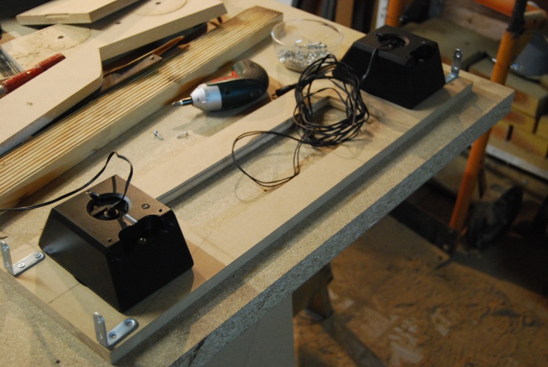

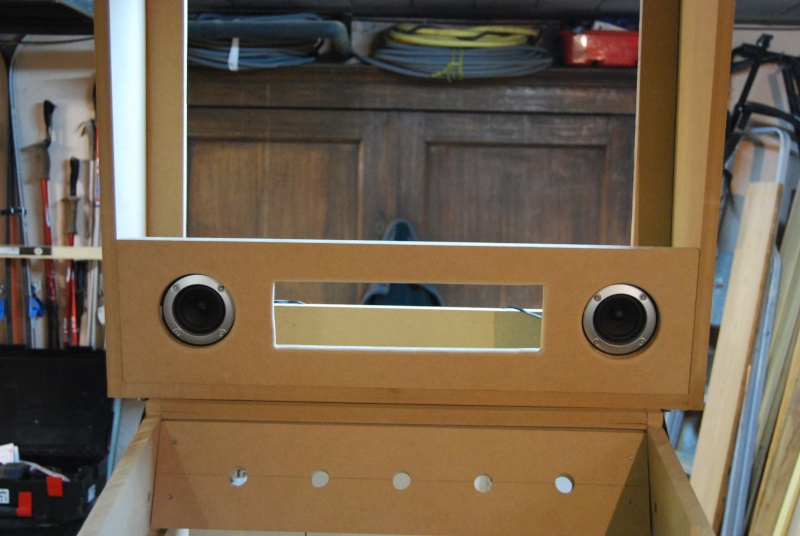

Percement des trous D22 pour les futurs flashers :
Mise en place et fixation sur la caisse ... puis test de retrait du playfield ... çà baigne ! :
Préparation et fixation des enceintes DMD sur le panel avec des équerres :
Et voilà ... le tour est joué, c'est à peu près centré et çà rend bien :

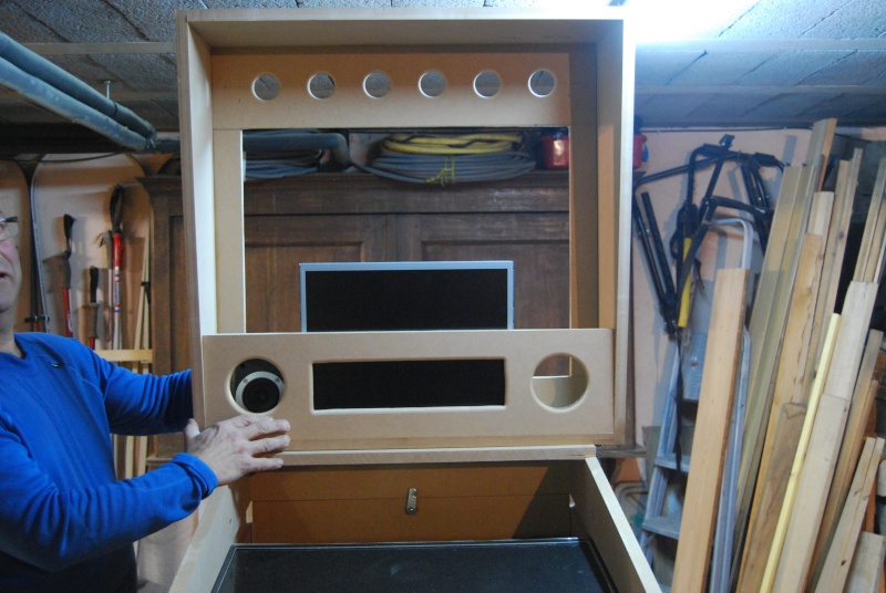

Mise en place dans le fronton, en accord avec Michel, nous décidons de suivre l'angle du fronton (y compris pour le 24" au dessus :
Fixation de l'ecran DMD 17" sur le DMD panel grâce à des cornières Alu pour placo de récup (merci again Michel !!! lol) :
Détails de la fixation droite et gauche de l'écran ... çà passe au mm !!! :
En fin de matinée, découpe et présentation du support d'écran 24 " pour le fronton ... fixation de l'écran suivant le même principe (rail placo) :
Vue arrière du fronton ... le 24 " reposera en appui sur le 17" :
