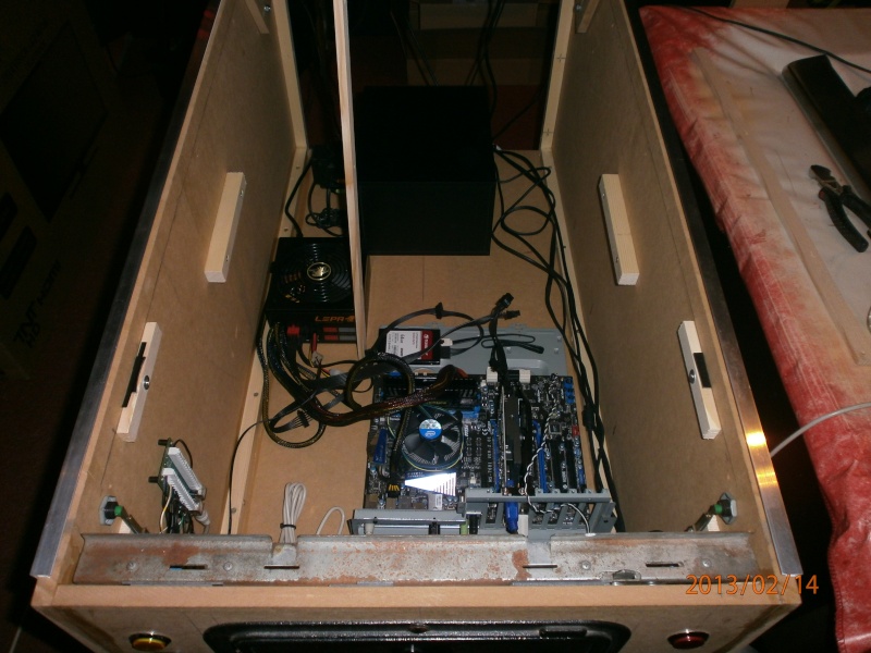

MessageSujet: Re: [WIP] la Pincab a yoyokopter   Jeu 14 Fév 2013 - 19:55
Quelques photos du petit boulot d'hier , pose des renforts en bois là ou vont ce fixer les pieds , un conseil si vous avez 2 belles cagettes chez vous , garder les pour faire un Pincab lol! , les bois d'angles des cagettes sont au top Wink un petit coup de rappe et hop
Vous pouvez voir aussi que le câblage avance aussi , et je pense avoir trouvé la place des différent éléments dans la caisse
le verrouillage de lockbar sera bien sur repeint d'un coup de noir , j'ai aussi percé les évents passif d'entrée d'air , il y aura seulement un ventilo de 200mm sur la partie arrière de la caisse
Sinon en baissant l’écran il faut penser a enlever les doigts sinon ça peut faire mal lol!
ça passe au mm Very Happy
